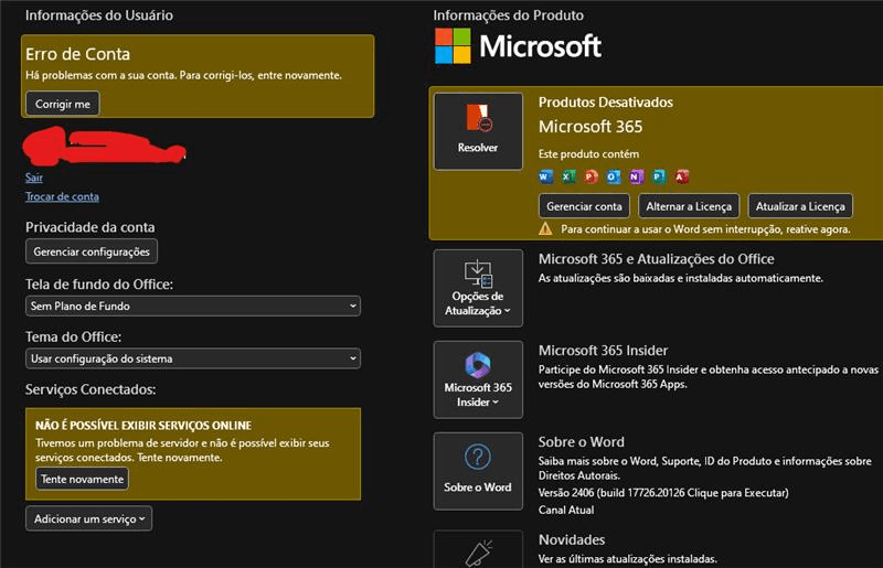

Meu Office365 Personal (licensa válida até 25 de março de 2025 conforme informação no site de minha conta) começou a indicar uma mensagem de erro e desativou os recursos (imagem em anexo). Já tentei desinstalar o Office e instalar novamente, rodar a reparação rápida e online, usar o app de reparação (SetupProd_Act.exe) e nada funciona. Já tentei inúmeras vezes sair da conta e realizar novo login (com email e senha), mas também não funciona. O SO é o Windows 11 Home. Tanto o Windows quanto o Office estão atualizados.

O problema que você está encontrando é representado conforme mostrado na imagem a seguir?
Nesse caso, isso pode ser devido a problemas de compatibilidade causados por patches de atualização recentes do Office. Atualmente, muitos usuários relataram que a versão reversa do Office. Recomendamos que você siga as instruções abaixo para reverter sua versão do Office:
  1. Verifique se todos os aplicativos do Office em execução estão fechados.
  2. Pressione a tecla Windows, procure por "Prompt de Comando", clique com o botão direito do mouse e selecione "Executar como administrador".
  3. Na janela do prompt de comando, digite o seguinte comando e pressione Enter:
     cd %programfiles%\Common Files\microsoft shared\ClickToRun
  4. Em seguida, digite o comando abaixo para iniciar a atualização do Office:
     OfficeC2RClient.exe /update user updatetoversion=16.0.17531.20120
Aguardamos sua atualização.

    2024-07-11T22:24:12+00:00
    FUNCIONOU!!! Valeu.
