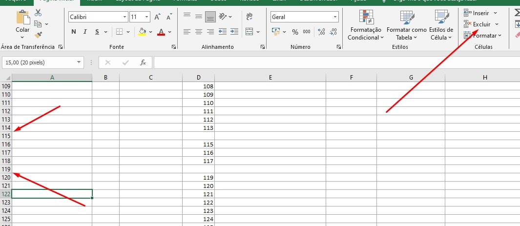

Olá, abri o excel em uma versão 2021 e depois voltei para o meu PC (versão 2019), nesse 2021 as planilhas já apresentava o problema de apagar linhas.
1º Ao apagar uma linha seja ela com CRTL + - ou selecionando a linha indo na lateral esquerda e clicando com botão direito ela não exclui, apenas apaga o conteúdo da linha e ela permanece existindo. Unico jeito de deletar é salvando a planilha deletando a linha com qualquer comando existente, e salvando novamente a planilha. (Mas é inviável ficar salvando a planilha a todo momento, sendo que isso é uma coisa simples, apagar linha), e também não é algo que acontece em toda a planilha.
  • Não tem nada congelado, não existem formulas ou formatação de tabela, simplesmente linhas com texto.
  • Na imagem, independente por onde eu exclua essa LINHA, não apaga ela, só o conteudo.
2º problema - Formulas não estão atualizando sozinhas, a mesma formula em uma mesma aba, em umas 30 linhas, metade atualizou (quando eu apaguei os dados da aba de base) metade não atualizou. A função de opções de calculo está automática (já coloquei manual e tirei também). Só atualiza se eu clicar na celula, clicar na barra da formula e apertar ENTER.
A planilha apresenta alguns bugs, é relativamente pesada. Mas nunca ocorreu essas situações, não sei o que fazer.
Não sei se pode ser alguma opção do modo design ou falta de atualização, nunca fui de mexer nas opções avançadas (configurações).

  1. Anônima
    2024-06-08T14:21:11+00:00
    Bom dia Cristian, tudo bem?
    Lamento que ainda não encontrou uma solução.
    Acredito que o problema possa estar relacionado à sua macro que copia dados de outra planilha. Provavelmente há algum conflito neste ponto que eu recomendo investigar.
    Se não conseguir encontrar a solução no código, talvez criar uma cópia ou até mesmo refazer a planilha, poderá solucionar o problema.

  2. Anônima
    2024-06-07T15:02:29+00:00
    Apaguei todas as macros da Planilha, não tem VBA nem formulas nas linhas, inclusive são só dados em texto.
    Mas o erro persiste, notei que foi depois que comecei a copiar os dados de outra planilha com macros que eu uso, porém eu só copio e colo dados, sem formulas.
    Já não sei mais o que fazer, não consigo mais apagar uma linha da planilha, sem salvar antes.
    Já cogitando ter q criar uma planilha do zero, o triste é que ela tem muitas formulas e relatórios que eu tiro dela.

  3. Anônima
    2024-06-06T20:24:40+00:00
    Obrigado pelo retorno Cristiano.
    Eu começaria investigando o conteúdo das macros para ver se existe algum código que está protegendo as células em algum momento.
    Se este problema está ocorrendo apenas com essa pasta de trabalho, provavelmente a causa não está no Excel, mas sim em alguma configuração da sua pasta de trabalho. Neste caso, podem ser algum código VBA.
    Eu também recomendo verificar se a planilha contém fórmulas ou regras de validação de dados que afetam o processo de exclusão. Neste caso, se uma célula da linha que você está tentando excluir contiver uma fórmula ou estiver sujeita a regras de validação de dados, você poderá perceber que o Excel não excluirá linhas. Essas fórmulas e regras geralmente fazem referência a outras células ou dependem de condições específicas.

  4. Anônima
    2024-06-06T14:20:33+00:00
    Contém Macros sim.
    Mas sem células protegidas, sem mensagem.
    Alguns dados que são preenchidos nessa planilha vem de uma outra que passa por uma planilha que separa os dados pra mim, por MACRO.

  5. Anônima
    2024-06-06T14:05:00+00:00
    Olá Cristian, tudo bem?
    Sobre o seu problema:
    • Sua planilha contém macros?
    • Sua planilha contém células protegidas?
    • Você recebe alguma mensagem quando tenta deletar as linhas?
