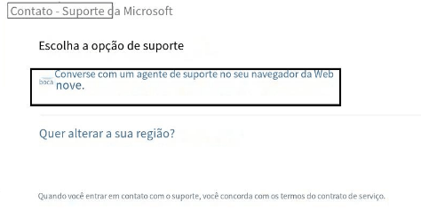

    Bom dia Isabella
    Segui suas orientações , , , mas não encontro a opção de  |falar com um especialista no navegador|
    só aparece a opção de postar a duvida para a comunidade.

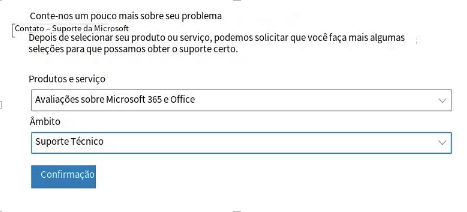

    Obrigado pela sua resposta, entendemos que você quer resolver este problema de uma vez por todas.   Você mencionou que o problema com a mensagem de erro foi resolvido, mas o arquivo está indisponível depois de algum tempo, você pode descrever com mais detalhes a manifestação da indisponibilidade do arquivo? Você pode abrir o arquivo? Ou há alguma indicação quando você abri-lo?Infelizmente, existem algumas regras na comunidade que nos impedem de fornecer suporte remoto, mas você pode obter ajuda conversando com a equipe de suporte on-line no link abaixo e eles fornecerão suporte on-line:1. Visite este site: Contato – Suporte da Microsoft2. Digite sua pergunta na caixa de pesquisa lá. Por exemplo, Assinatura/Suporte Técnico/Reembolso, etc.3. Agora clique em Obter Ajuda e selecione Entrar em contato com o suporte abaixo.4. Vá para a guia Produtos e Serviços e selecione a categoria Microsoft 365 e Office ou Outros Produtos.5. Na guia Categoria, selecione o serviço que deseja obter ou outra alternativa.6. Vá para Confirmação.7. Agora você pode selecionar a opção de conversar com um especialista de suporte em seu navegador da web.Dica: A equipe de suporte por chat tem horário de trabalho limitado, portanto, se você vir a última janela indicando que não pode ser contatado, recomendamos que tente novamente no dia seguinte. Se preferir suporte por telefone, pode deixar o seu número de telefone. Dessa forma, eles podem entrar em contato com você e ajudá-lo com seu problema.Pedimos desculpas por qualquer inconveniente causado por não poder fazer isso remotamente e agradecemos sua compreensão.
