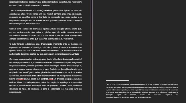

gente, bom dia, seguinte.
Eu to fazendo um artigo, e eu preciso adicionar notas de rodapé, quando eu coloco por exemplo uma nota ¹ era para essa nota ¹ estar no rodapé desta pagina, mas por algum motivo, essa nota está ficando em outra página, e essa pagina nova criada fica sem nada, somente a nota de rodapé.
Exemplo de imagem abaixo:
Quem puder me ajudar agradeço, por essa nota deveria estar nessa página da esquerda mas por algum motivo, cria-se uma pagina na direita e fica a nota ali, essa pagina não consigo editar, não consigo movimentar, como se estivesse trancada!!!

    Hola a todos:
    Necesitamos la misma imagen, pero mostrando las marcas de formato para ver qué hay en el documento.

    Parece que você está enfrentando um problema em que a nota de rodapé está sendo enviada para uma nova página em branco. Isso pode acontecer devido a várias configurações de formatação no Microsoft Word. Aqui estão algumas etapas que você pode tentar resolver isso:
    1. Verifique se há quebras de seção:
      • Vá para a guia "Home" e clique em "Mostrar/Ocultar ¶" para revelar as marcas de formatação.
      • Procure por quebras de seção perto da nota de rodapé. Se você encontrar algum, tente removê-lo para ver se isso resolve o problema.
    2. Ajuste as configurações da nota de rodapé:
      • Vá para a guia "Referências".
      • Clique na pequena seta no canto inferior direito do grupo "Notas de rodapé" para abrir a caixa de diálogo "Nota de rodapé e nota de fim".
      • Certifique-se de que as "Notas de rodapé" estejam definidas para aparecer na parte inferior da página e não abaixo do texto.
    3. Configurações de parágrafo:
      • Selecione o parágrafo que contém a referência da nota de rodapé.
      • Clique com o botão direito do mouse e escolha "Parágrafo".
      • Na guia "Quebras de linha e página", certifique-se de que "Manter com o próximo" e "Manter as linhas juntas" não estejam marcadas, pois isso pode fazer com que o texto seja movido para a próxima página.
    4. Modo de compatibilidade:
      • Se o seu documento estiver no modo de compatibilidade, tente convertê-lo para o formato Word mais recente acessando "Arquivo" > "Informações" > "Converter".
    5. Palavra de atualização:
      • Certifique-se de que seu Microsoft Word esteja atualizado, pois as atualizações geralmente corrigem bugs e melhoram a funcionalidade.
    Se essas etapas não resolverem o problema, tente copiar o conteúdo para um novo documento e reaplicar as notas de rodapé. Às vezes, começar do zero pode ajudar a eliminar quaisquer problemas de formatação ocultos.
    Por favor, compartilhe seus resultados conosco. Se precisar de mais ajuda, por favor me avise e eu darei mais conselhos.
