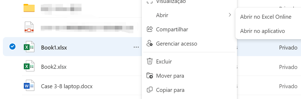

Tenho um arquivo do Excel que gostaria de editar com uma amiga. Ambos temos uma assinatura do Microsoft 365 válida.
A ideia seria utilizar o "aplicativo da área de trabalho" (Excel), para usar de todos os recursos da ferramenta.
Quando ela abre a pasta com o arquivo no Onedrive (web), ela tenta acessar a opção: "..." -> "Abrir" -> "Abrir no aplicativo", para abrir o programa Excel direto da máquina dela, mas nada acontece.

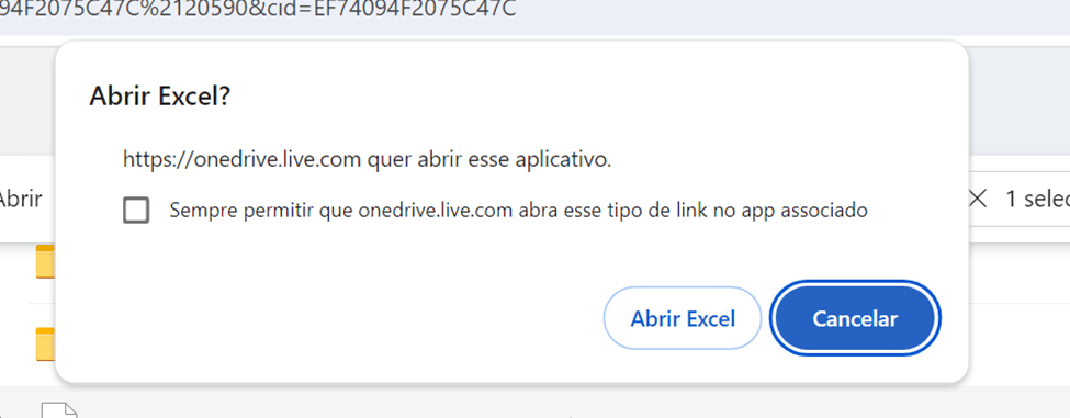

    1. O navegador não chega a abrir essa caixa de notificação "Abrir Excel?". Após clicar em "Abrir no aplicativo", simplesmente nada acontece.

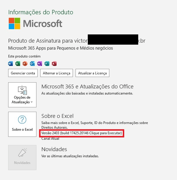

    2. Sim, o Excel funciona localmente de forma perfeita. Sobre a versão, é a "2403 (build 17425.20146)". Segue imagem abaixo

    1. Como a imagem acima, em qual passo você está preso, na notificação do seu navegador. Você diz que nada aconteceu, mas eu tenho que ter certeza.

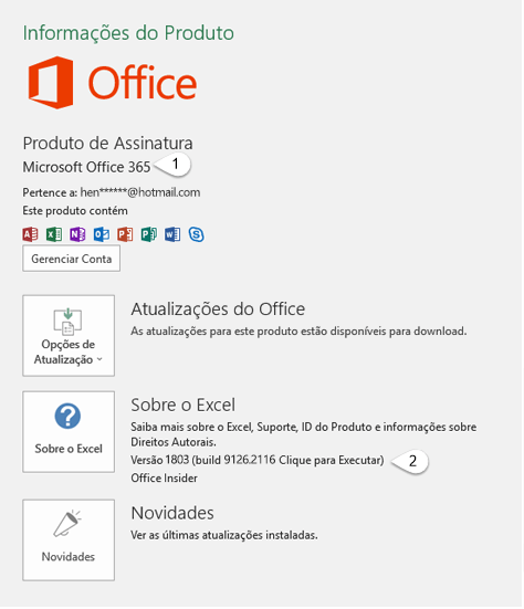

    2. Você pode usar o Excel localmente; isso é para garantir que seu próprio Excel esteja funcionando normalmente. Além disso, por favor, dê-me as informações do seu produto Office. Isso é para garantir que consideremos a diferença de versão.
    Você pode obtê-lo com Arquivo > Conta > Informações do Produto

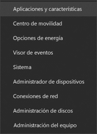

         1-> Los pasos para acceder a la herramienta de reparación varían en función del sistema operativo.
         Haz clic con el botón derecho en el botón **Inicio**  (esquina inferior izquierda) y selecciona **Aplicaciones y características** en el menú emergente.
            2-> Seleccione el producto de Microsoft Office que desea reparar y haga clic en **Modificar**.
