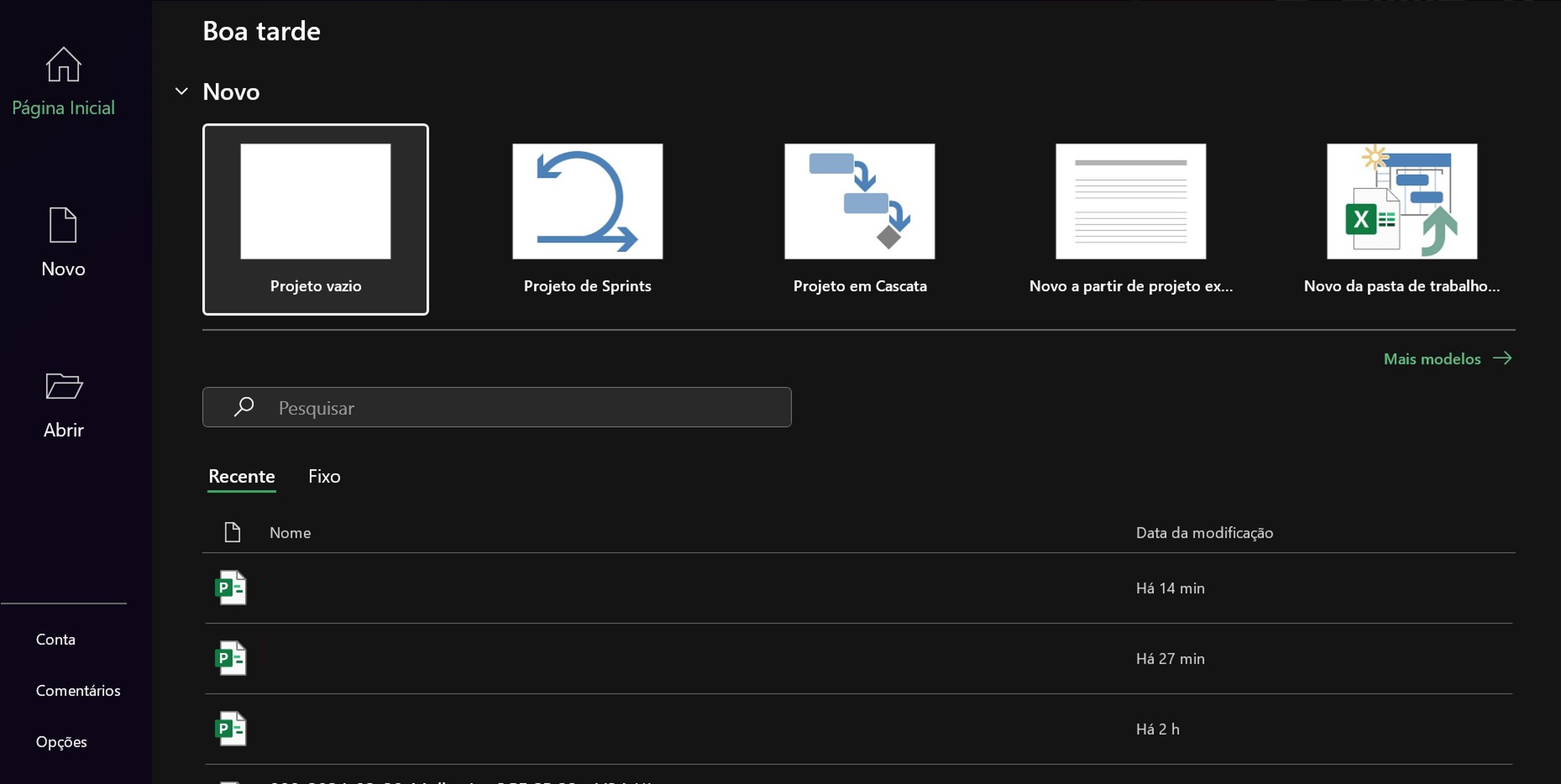

Boa tarde,
Atualmente tenho instalado o Microsoft Project Desktop do Office 16 na minha máquina. Sempre que o usei nunca tive problemas. No entanto, sem motivo aparente, uma funcionalidade básica dele não está regulars. Eu tenho salvo 3 arquivos diferentes do Project no meu computador e os 3 não estão abrindo no programa. O que acontece é o seguinte: ao clicar no ícone para abrir o arquivo, o programa abre normalmente, mas, o conteúdo do arquivo não é aberto. O que é aberto é uma página inicial com sugestão de abertura de um novo projeto, conforme imagem anexa. Então, tentei abrir o arquivo de outro modo: dentro do próprio programa segui esse caminho "Abrir -> Procurar -> "seleciono o arquivo desejado pela caixa de diálogo que é aberta" -> Abrir" e o comportamento foi exatamente o mesmo do descrito anteriormente: abre a página inicial com sugestão de abertura de um novo projeto.

Com base na mensagem de erro, geralmente, significa que esses arquivos ficaram corrompidos. Gostaria de saber se você pode abrir o arquivo corrompido em Somente leitura. Execute o Project, clique em Arquivo> Abrir> Procurar> selecione o arquivo de projeto> clique na seta para baixo ao lado de Abrir e escolha "Abrir somente leitura".
Se puder, salve o arquivo como outro arquivo. Depois disso, verifique novamente. Se o arquivo salvo ainda tiver problemas, sugiro que você salve o arquivo corrompido como um arquivo XML. Feche o arquivo XML, abra-o novamente e diga ao Microsoft Project para criar um novo projeto a partir do arquivo XML. Salve o arquivo MPP usando um nome ligeiramente diferente do original apenas para ser seguro.

    Funcionou pelas duas maneiras!!
    Pela primeira opção o arquivo abriu normalmente sem nenhuma diferença.
    Pela opção por XML o arquivo abriu faltando algumas colunas - como as de porcentagem de conclusão - sendo necessário reposicioná-las novamente. Mas o importante é que abriu e não foram perdidas as fórmulas dos campos personalizados.
    Muito obrigada pelo suporte eficaz e excelente!

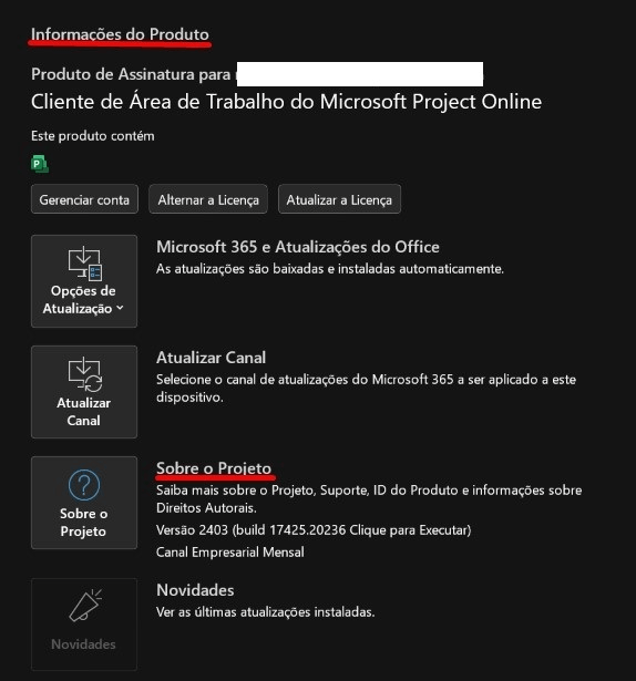

    1. Se você executar o Project e criar um novo projeto em branco, salve-o, feche o aplicativo Project e, em seguida, clique duas vezes no novo arquivo do Project, o problema ocorre?
    2. Se você clicar em Arquivo> Abrir> Procurar e, em seguida, vá para o local relevante na janela pop-up, selecione o arquivo e clique em Abrir, você pode abrir esses arquivos do Project no aplicativo Project?
    3. Gostaria de saber o formato de arquivo desses arquivos de projeto.
    4. Forneça a versão do projeto e as informações do produto.
    Clique em Arquivo> Conta, faça uma captura de tela completa, incluindo Informações do Produto e Sobre o Projeto. Você pode clicar em "Inserir imagem" para carregar a captura de tela.
