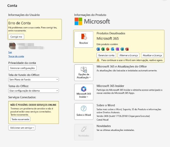

  3. Anônima
    2024-07-17T12:51:19+00:00
    Bom dia Arthur! Agradeço pelo pronto retorno.
    Colei abaixo a foto da tela. Novamente aponta os 3 erros, são eles:
    • produto desativado e pede para colocar novamente a chave do produto;
    • erro de conta (apesar de clicar na opção (corrigir-me), onde o sistema pede para você acessar novamente a sua conta com login e senha, não corrige o erro, permanece como se não estivesse clicado em corrigir-me;
    • não é possível exibir serviços on-line.
    Não há informação alguma de relatório de erros.
    Informações pessoais excluídas pelo moderador. Consulte as Perguntas Frequentes da Comunidade Microsoftpara obter mais informações sobre como proteger sua privacidade.***

  4. Anônima
    2024-07-16T15:53:24+00:00
     Olá Renato Silva4, Obrigado por usar os produtos da Microsoft e postar na comunidade. Com base nas informações de relatório de erros que você forneceu, parece que o que você está enfrentando pode ser um problema recente com o Microsoft 365, mas não tenho certeza;
    Abra o Word, clique em Arquivo no canto superior esquerdo, selecione Conta no canto inferior esquerdo e verifique se há alguma informação de relatório de erros no lado direito, se houver, clique nele, informações mais detalhadas de relatórios de erros aparecerão, envie-me uma captura de tela das informações de relatório de erros e eu lhe darei mais suporte o mais rápido possível com base em sua resposta. AtenciosamenteArthur - MSFT | Especialista em suporte da comunidade Microsoft
