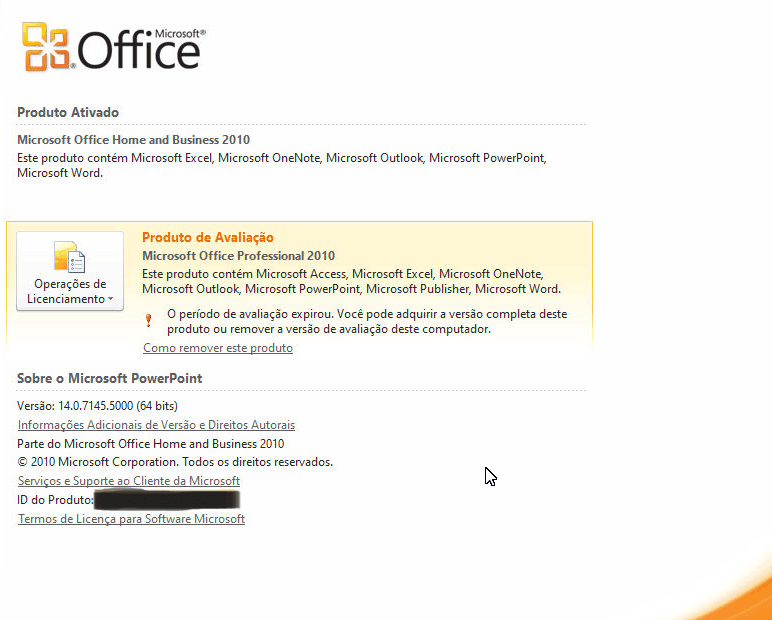

  4. Anônima
    2024-05-29T18:43:53+00:00
    Oi Rafael,
    Obrigado por postar na comunidade. Estamos felizes em ajudá-lo.
    De acordo com sua descrição, antes de fornecer sugestões, gostaria de reunir mais informações para solucionar o problema.
    1. O arquivo é armazenado localmente ou em uma unidade online, como OneDrive ou SharePoint?
    1. O problema ocorre em arquivos específicos ou em todos os arquivos? Para solucioná-lo, você pode criar uma nova apresentação em branco, salvá-la, reabri-la, editá-la, salvá-la e verificar novamente.
    1. Pois "Vejo que a mudança na obra não foi salva.", você quer dizer que suas alterações foram perdidas ou que elas não foram sincronizadas com êxito com o servidor (seu colega não vê suas alterações, mas você pode ver suas alterações neste arquivo)?
    1. O problema ocorre em outros aplicativos do Office, como o Word?
    1. Por favor, forneça sua versão do Office.
    Clique em Arquivo> Conta e faça uma captura de tela completa, incluindo Informações do produto e Sobre o PowerPoint. Você pode clicar em "Inserir imagem" para carregar a captura de tela.
    Imagem
    Aguardamos a sua resposta. Obrigado pela sua colaboração.
    Sinceramente
    George - Brasil | Moderador da Comunidade Microsoft
    Olá, boa tarde, George!
    1. O arquivo foi salvo em rede (uma apresentação em Power Point), e mesmo trazendo para a área de trabalho, ao tentar alterar a primeira página do slide e salvar, ele fecha sem qualquer mensagem e não salva a alteração. Mas se faço alterações nele via office 365, através do e-mail, a alteração se faz.
    2. O problema só ocorre com esse arquivo, em específico. Mas a minha meta era solucionar o problema, entende? Reparei o Office, desinstalei e reinstalei, porém o arquivo continuou inalterável e impossível de ser salvo com essas alterações.
    3. Nem um trabalho é perdido, mas inalterável e impossível de salvar com a alteração que queremos realizar, ou seja, ao abrir, ele abre com o slide feito outrora e sem as alterações que pedimos, justamente porque não salva.
    4. Não testamos nada como o Word. Mas como eu lhe disse, com outros arquivos em Power Point, está tudo bem...
    5. É uma versão 2010
