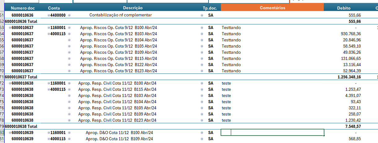

Tenho uma tabela dinamica onde na minha fonte original da tabela eu possuo uma coluna chamada comentários. Essa coluna está vazia.
Na minha tabela dinamica eu uso essa coluna para inserir comentários. porém tem alguns problemas que eu nao consigo encontrar uma solução.
problema 1 - Se na fonte original essa coluna estiver vazia, quando eu preencho um comentario na minha tabela dinamica, ela replica esse comentario para todas as linhas e nao somente para a linha que eu comentei.
Tentei colocar dentro dessa coluna cmentarios la na fonte original, um texto único para cada linha, com isso quando eu coloco um comentario na tabela dinamica o comentario fica apenas para aquela linha que eu alterei.

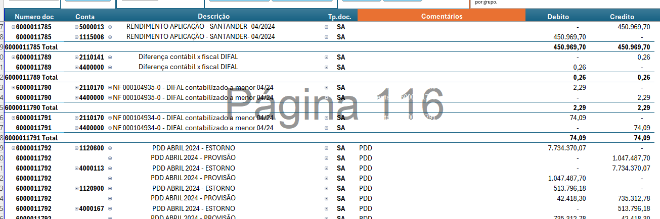

    A ideia seria conseguir colocar os comentarios nessa parte da tabela :
    Atualmente eu ja estou conseguindo. pois na fonte original eu dei um nome pra cada tipo de documento e ai eu venho na TD e modifico. e ai usei uma formatação condicional pros comentarios ficarem com texto em branco e ficar em preto só o que eu digitar.
    Porem o problema é que nao consigo repetir os comentarios.. por exemplo pra esse doc 6000011792 tenho o comentario PDD. se eu tentar incluir esse comentario em qualquer outra linha ele nao permite. e eu precisava pois tem casos que sao parecidos entao vai ser o mesmo comentario.

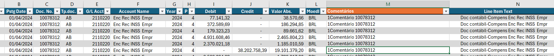

    Hola a todos:
    Metussalem junior, los comentarios solo debes ponerlos en la base de datos original, nunca en la tabla dinámica.
