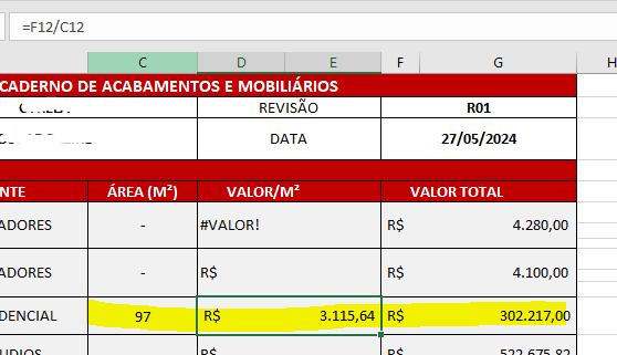

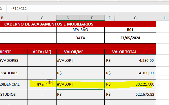

Preciso dividir o valor pela metragem quadrada. Gostaria de manter o texto m² na célula sem precisar criar outra coluna, porém preciso apenas do número na fórmula, senão dá erro.

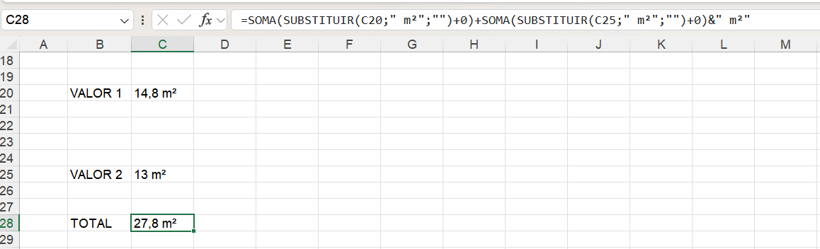

Se você tiver apenas dois valores para somar, use a fórmula abaixo:
=SOMA(SUBSTITUIR(C20;" m²";"")+0)+SOMA(SUBSTITUIR(C25;" m²";"")+0)&" m²"
Imagem

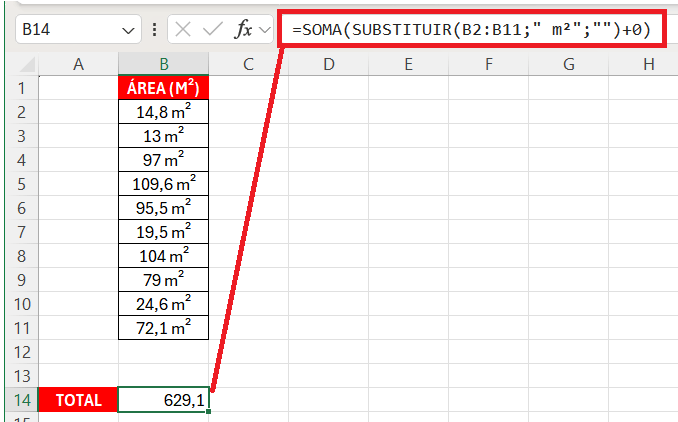

Para este outro caso, é possível obter o total utilizando a função SOMA com a função SUBSTITUIR. No caso, a função SUBSTITUIR está disponível no Excel a partir da versão 2016, ok?
Por gentileza, adapte a fórmula abaixo para o seu cenário.
=SOMA(SUBSTITUIR(A2:A11;" m²";"")+0)
Imagem

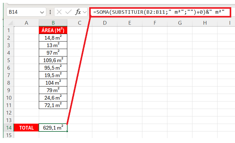

Se quiser que o total seja mostrado com o m², basta usar o & para concatenar o resultado da soma com o texto conforme exemplo abaixo:
=SOMA(SUBSTITUIR(B2:B11;" m²";"")+0)&" m²"
Imagem

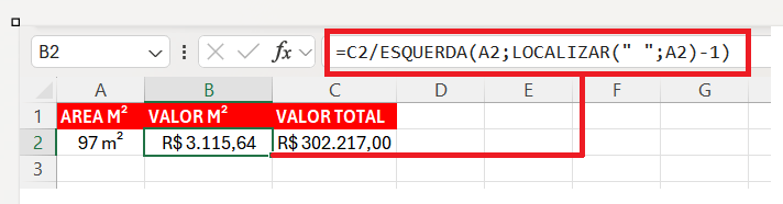

Olá Ana, tudo bem?
Considerando que o valor esteja separado por um espaço do M², você pode utilizar a fórmula abaixo para extrair o texto m² do valor:
=ESQUERDA(A3;LOCALIZAR(" ";A3)-1)
Deste modo, o resultado da fórmula acima será apenas o valor numérico, ou seja, sem o m².
E para fazer divisão use:
=C2/ESQUERDA(A2;LOCALIZAR(" ";A2)-1)
Mais detalhes no exemplo abaixo:
Imagem

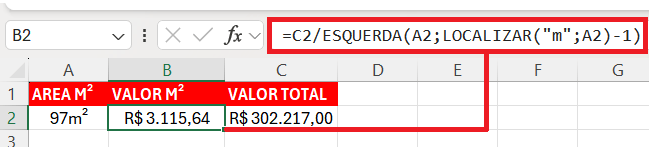

Se o texto não estiver separado do valor numérico com um espaço, então você poderá usar a fórmula abaixo:
=C2/ESQUERDA(A2;LOCALIZAR("m";A2)-1)
Imagem

  1. Anônima
    2024-05-27T16:39:50+00:00
    Perfeito!!! Consegui :)
    Muito obrigada!!

  2. Anônima
    2024-05-27T15:55:35+00:00
    Funcionou!!!
    (muito mais complexo do que eu imaginava, jamais ia descobrir sozinha hehe)
    Muito obrigada!
