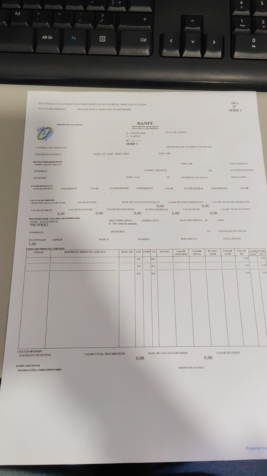

Estou com o seguinte problema, utilizamos um software de pedidos e o mesmo cria um arquivos em word.doc (office 97 - 2003) e precisamos imprimir o mesmo (não é feito alteração) , o arquivo ao imprimir sai todas as informações corretamente, o problema que não sai as linhas das tabelas (mesmo com arquivos novos e antigos gerados)
Fiz o teste com outro computador e vai normal
Fiz o teste com outro usuário no computador e também sai normal, parece ser alguma configuração no aplicativo que não estou conseguindo encontrar (o problema começou acontecer a 2 dias atrás, antes funcionava normal)
Fiz o teste em formatado docx e funciona normal, porém, não resolve o problema, precisa voltar a imprimir da forma que era.

    Sim, o problema começou de repente e não foi feito nada diferente nas configurações e também fiz o teste em outros computadores com o mesmo arquivo e funcionou normal e o pacote office 365 estão com a mesma versão.

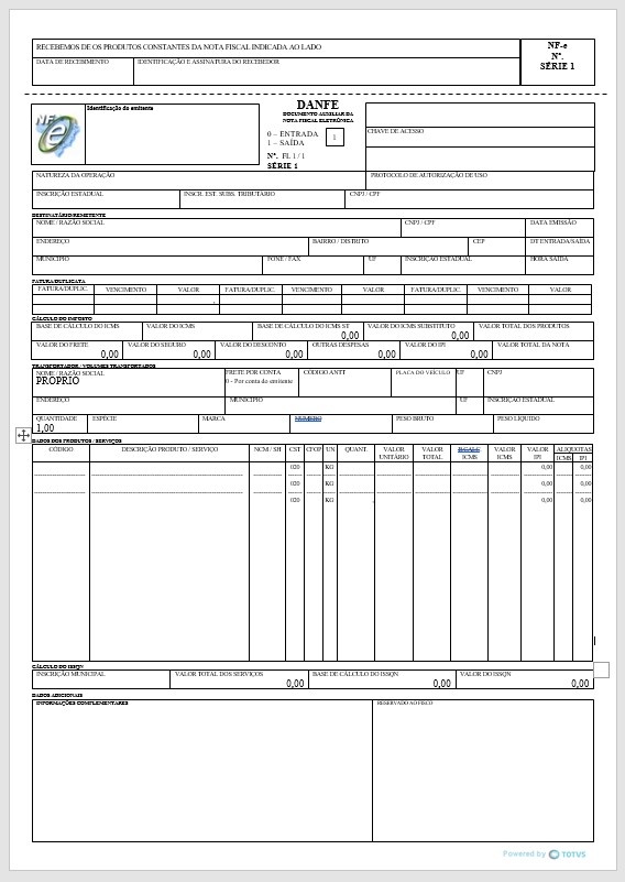

    Fiz o teste em remover o pacote office 365 do meu computador e coloquei novamente e continua com o mesmo problema, irei enviar a print e o arquivo para entender melhor o que está acontecendo (retirei as informações do arquivo)
    OBS: Eu não posso editar o arquivo, pois é um arquivo que as informações é gerada automaticamente pelo sistema, o usuário apenas imprime, não edita nada e muito menos salva, retorno a dizer que em outro computador funciona normalmente, usando a mesma versão do app, sem modificações.
    Segue o link do arquivo para download e print

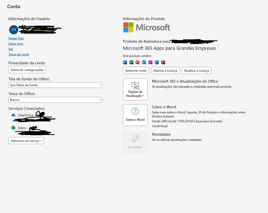

    Se for conveniente, carregue uma captura de tela completa da página Conta no Word para nossa referência. Você pode acessar a página clicando em Arquivo>Conta.
