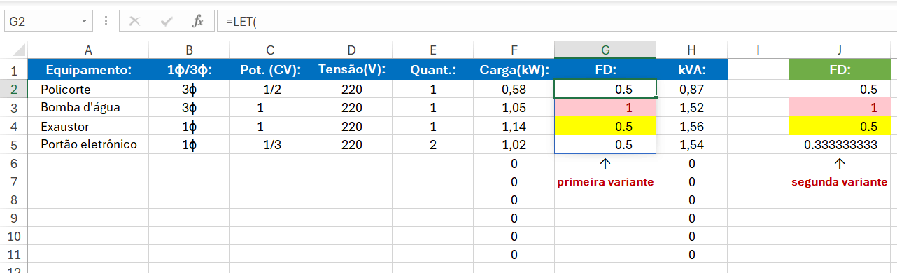

    Estou te dando duas opções porque não sei qual você quer (veja a tela de impressão para ver os resultados de ambas as variantes).
    A primeira variante, onde apenas o primeiro valor máximo permanece 1 e todos os outros valores serão definidos como 0,5.

    A segunda variante, onde apenas o primeiro valor máximo de todos os valores máximos permanece 1 enquanto os demais valores máximos passam a 0,5 enquanto os demais valores que não são máximos permanecem como estão.

    Se nenhuma dessas variantes for o que você deseja, explique melhor o seu problema mostrando os valores esperados.
    Por favor, deixe-me saber se o seu problema foi resolvido ou não. Se sim, marque minha resposta como Resolvida.

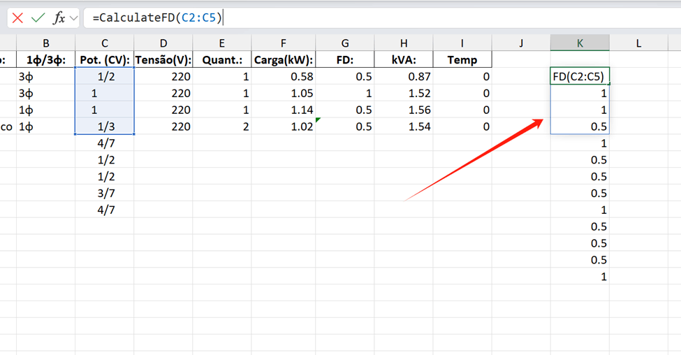

    Simultaneamente, poderíamos contemplar a criação de uma nova fórmula para realizar esta tarefa. Especificamente, criando uma nova fórmula usando VBA e incorporando quantas condições forem necessárias. Abaixo estão os resultados de alguns testes preliminares:
    **1.**Abra a pasta de trabalho do Excel -> Pressione Alt + F11 para abrir o editor VBA. ->
    **2.**Clique com o botão direito em qualquer um dos objetos no painel esquerdo -> Escolha Inserir > Módulo ->
    Copie e cole o seguinte código VBA no módulo:

    Feche o editor VBA e retorne à sua pasta de trabalho do Excel. -> Use a função personalizada em sua planilha:
    • Na primeira célula da coluna “FD” (digamos H2), insira a seguinte fórmula:
    • =CalculateFD(C2:C5)
    **3.**Este código modificado garantirá que a primeira e a segunda ocorrências do valor máximo tenham um FD de 1 e as ocorrências subsequentes tenham um FD de 0,5.
    O arquivo de teste será visto em sua mensagem privada aqui, verifique:
    Sinta-se à vontade para tentar fazer isso e me avise se precisar de mais ajuda!
