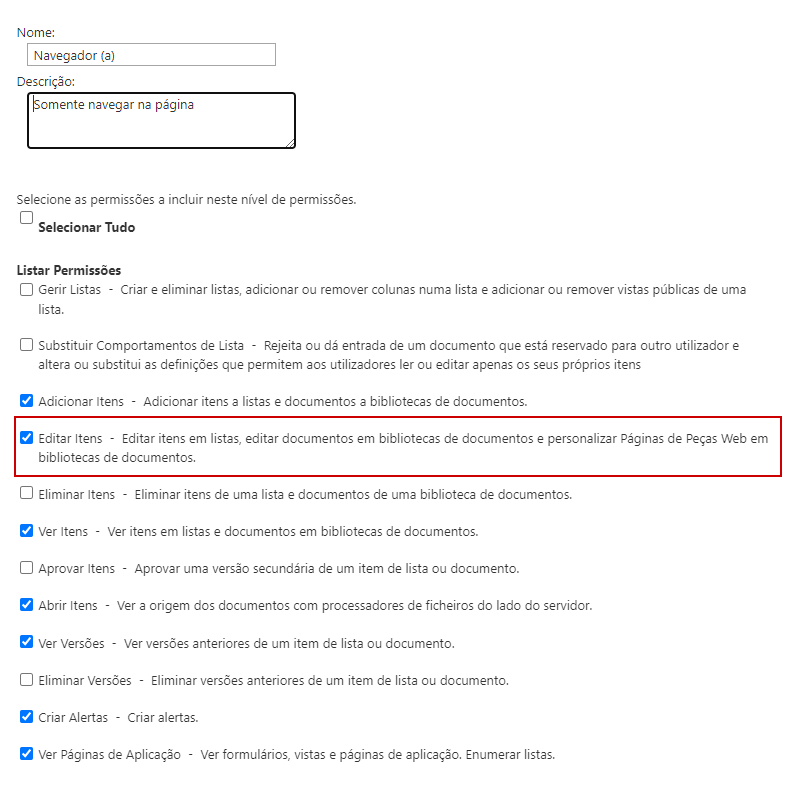

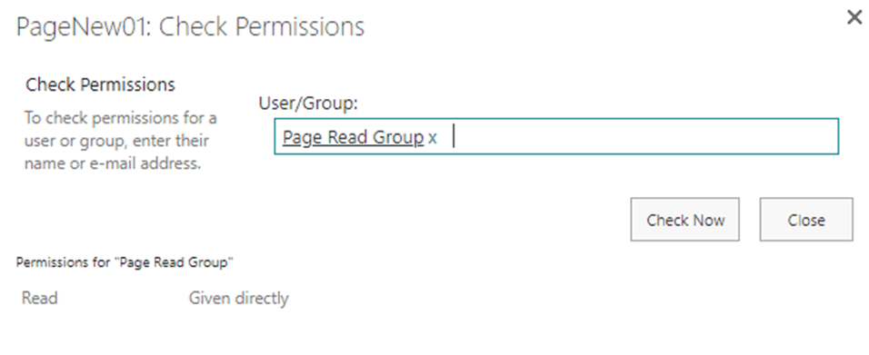

    Eu estou usando permissão exclusiva para essa página. Segue os prints abaixo conforme solicitado:

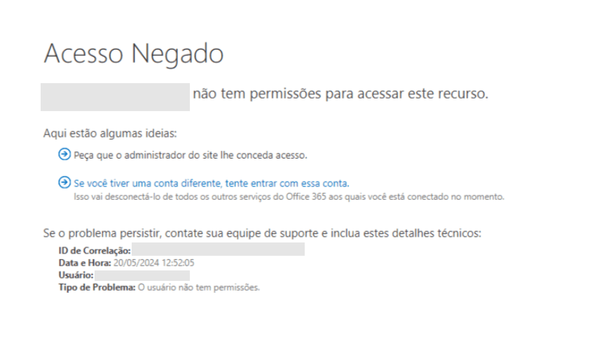

    A opção demarcada de vermelho é a que está me dando problemas, pois se eu deixo marcado, todos da equipe conseguem editar a página e se eu desmarco, aparece a mensagem de "Acesso Negado" para os usuários conforme a imagem abaixo:

    Você poderia confirmar se a página tem a permissão exclusiva ou se sua permissão é herdada da biblioteca de Páginas do Site? Você poderia fazer upload de algumas capturas de tela relacionadas em seu ambiente para nossa referência?
    Se for conveniente, carregue algumas capturas de tela mostrando a permissão do grupo afetado na página afetada e na biblioteca de Páginas do Site para nosso esclarecimento.
    A partir da informação "Eu já tinha feito isso e, mesmo assim, quando coloquei a página 'acesso negado' como leitura, apenas quando seleciono, dentro do nível de permissão, a opção 'Editar itens - Editar itens em listas, editar documentos em bibliotecas de documentos e personalizar páginas de Web Part em bibliotecas de documentos'", parece que você está usando o nível de permissão personalizado.
    Se sim, gostaríamos de confirmar as opções de permissão do nível de permissão personalizado. Algumas capturas de tela relacionadas também são apreciadas.

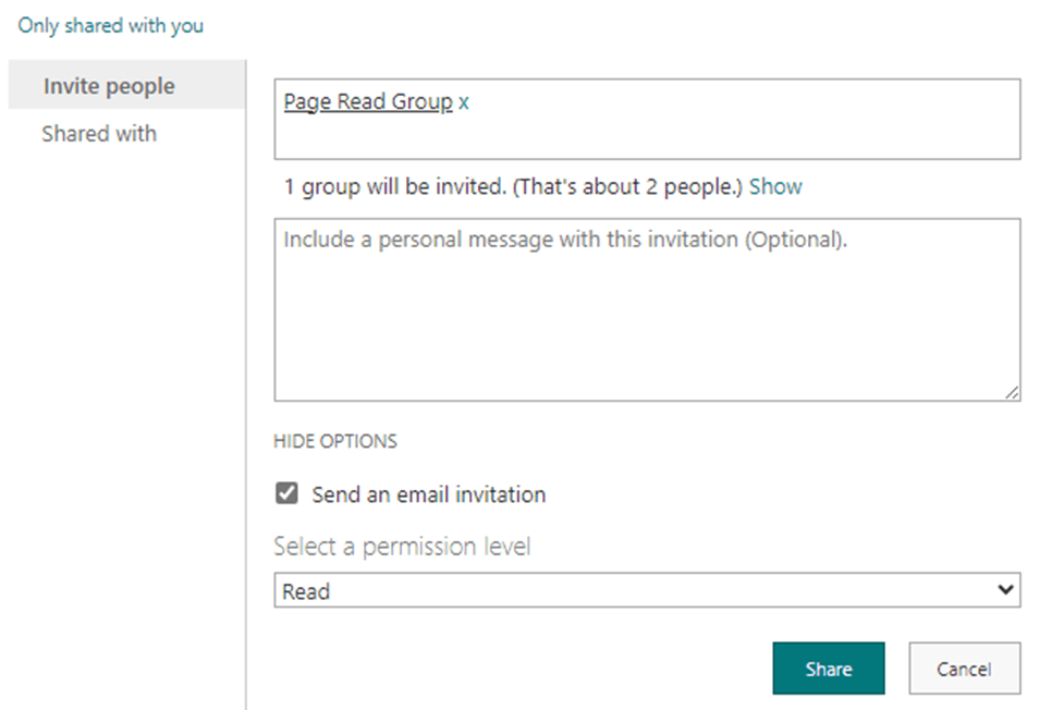

    Se você for o proprietário do site, poderá clicar em Configurações>Permissões do Site>Configurações Avançadas de Permissão>Criar Grupo>não selecione nenhuma permissão>apenas clique em Criar.

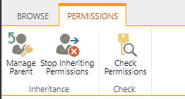

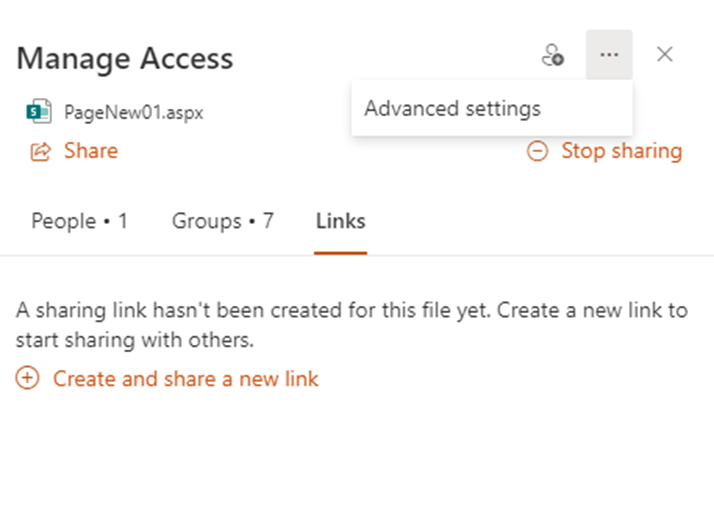

    Adicione os usuários ao grupo. Em seguida, vá para a biblioteca de Páginas do Site>selecione a página>... >... >Configurações avançadas>verifique se a permissão da página herda a biblioteca de páginas ou se é exclusiva. Você pode verificar as permissões do usuário clicando em Verificar permissões e verifique se ele não tem permissões na biblioteca de páginas e na página.
    Depois de fazer isso, se a permissão da página herdar a biblioteca de páginas e você quiser mantê-la, basta clicar em Gerenciar pai>conceder permissões>digitar o nome do grupo e conceder as permissões de leitura para o grupo>compartilhar.
    Em seguida, os usuários no grupo devem ser capazes de acessar a página do site com as permissões de leitura por meio da URL da página.
    Se você quiser que a página seja compartilhada com o grupo com a permissão exclusiva, você pode clicar em Parar de Herdar Permissões>conceder o permissão Leitura ao grupo clicando em Conceder Permissões.
