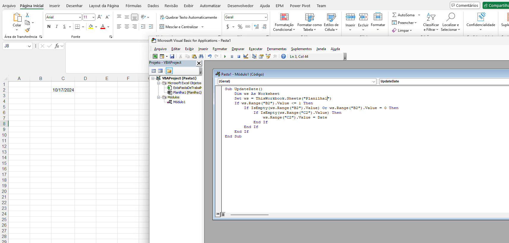

  2. Anônima
    2024-10-17T18:17:38+00:00
    Boa tarde!
    Na fórmula não obtive o resultado conforme solicitação.
    No VBA funcionou ótimo, excelente.
    Grato,
    Geneci.

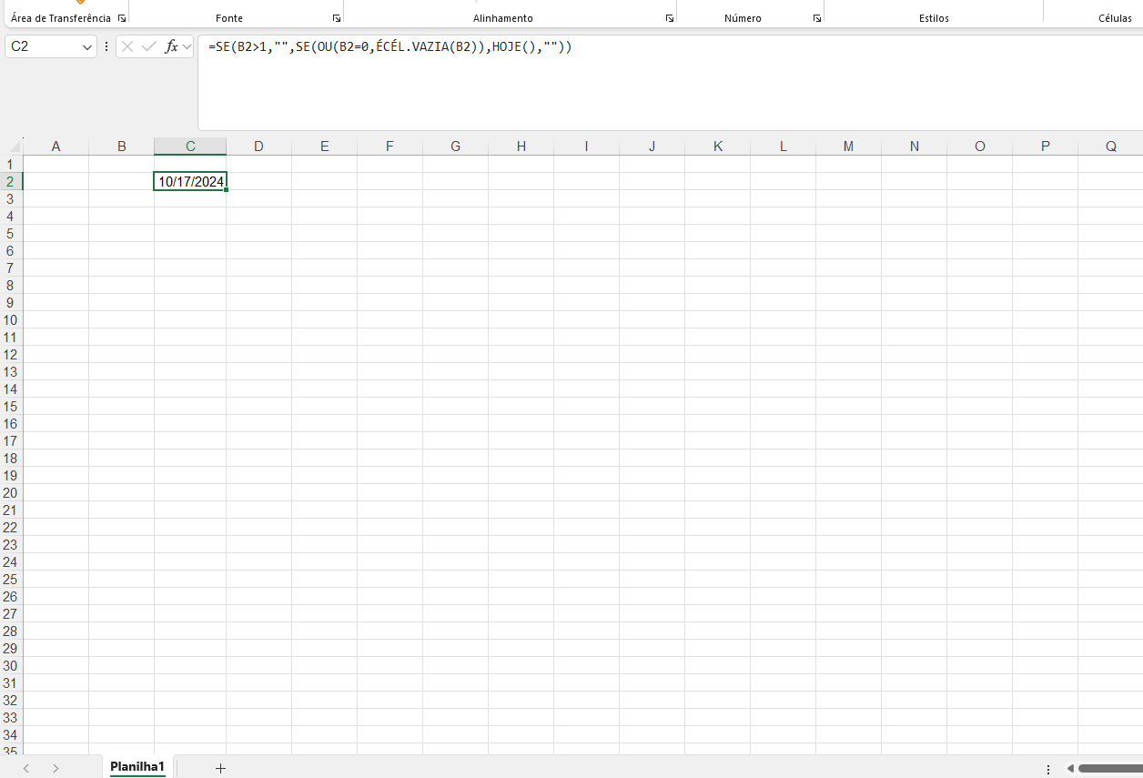

  3. Anônima
    2024-10-16T16:38:27+00:00
    Olá, GENECI SOUZA
    Desculpe, usei uma pontuação errada no meio da fórmula, deve ser o, sinal, altere-o da seguinte forma:
    =SE(B2>1,"",SE(OU(B2=0,ÉCÉL.VAZIA(B2)),HOJE(),""))
    Então, em relação ao código VBA, é importante observar que os nomes das planilhas devem ser consistentes:
    Defina ws = ThisWorkbook.Sheets("Sheet1") esta frase na planilha 1 para Planilha1:
    Espero que as informações acima possam ajudá-lo. Sinta-se à vontade para enviar uma mensagem se precisar de mais ajuda.

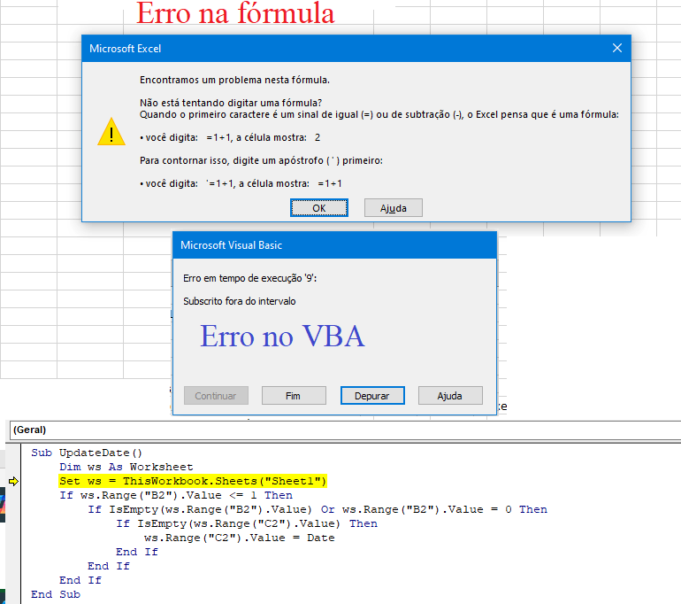

  4. Anônima
    2024-10-16T15:09:42+00:00
    Boa tarde!
    Não funcionou, apresentou as mensagens de erro.
    Favor efetuar as correções.
    Grato.

  5. Anônima
    2024-10-16T06:43:48+00:00
    Olá, GENECI SOUZA
    Obrigado por usar os produtos da Microsoft e publicá-los na comunidade.
    A fórmula pode fazer a maioria de suas condições, mas não pode fazê-lo em uma constante, que é a fórmula:
    =SE(B2>1, "", SE(OU(B2=0; ÉCÉL.VAZIA(B2)), HOJE(), ""))
    Observe, no entanto, que a função HOJE() no Excel atualiza dinamicamente a data. Se quiser que a data permaneça a mesma, você pode copiar e colar o valor de C2 como um valor (usando a função "Colar como valor") depois de inserir a fórmula pela primeira vez.
    Mas o VBA pode fazer isso, mas leva um pouco mais de etapas:
    Abra um arquivo do Excel e pressione Alt + F11 para abrir o editor VBA.
    Selecione Inserir > módulo no menu para adicionar um novo módulo.
    Cole o seguinte código no módulo:
    Sub UpdateDate()
        Dim ws As Worksheet
        Set ws = ThisWorkbook.Sheets("Sheet1")
        If ws.Range("B2").Value <= 1 Then
            If IsEmpty(ws.Range("B2").Value) Or ws.Range("B2").Value = 0 Then
                If IsEmpty(ws.Range("C2").Value) Then
                    ws.Range("C2").Value = Date
                End If
            End If
        End If
    End Sub
    Feche o editor VBA e retorne ao Excel.
    No Excel, pressione Alt + F8, selecione UpdateDate e clique em Executar.
    Esta macro verifica o valor de B2 e se B2 for igual a zero ou nulo e C2 for nulo, a data de hoje será preenchida em C2. A data será mantida como constante e não será atualizada automaticamente. Ajuste "Sheet1" no código de acordo com o nome real da planilha.
