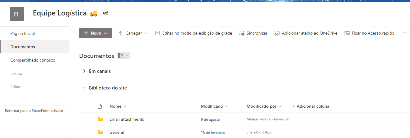

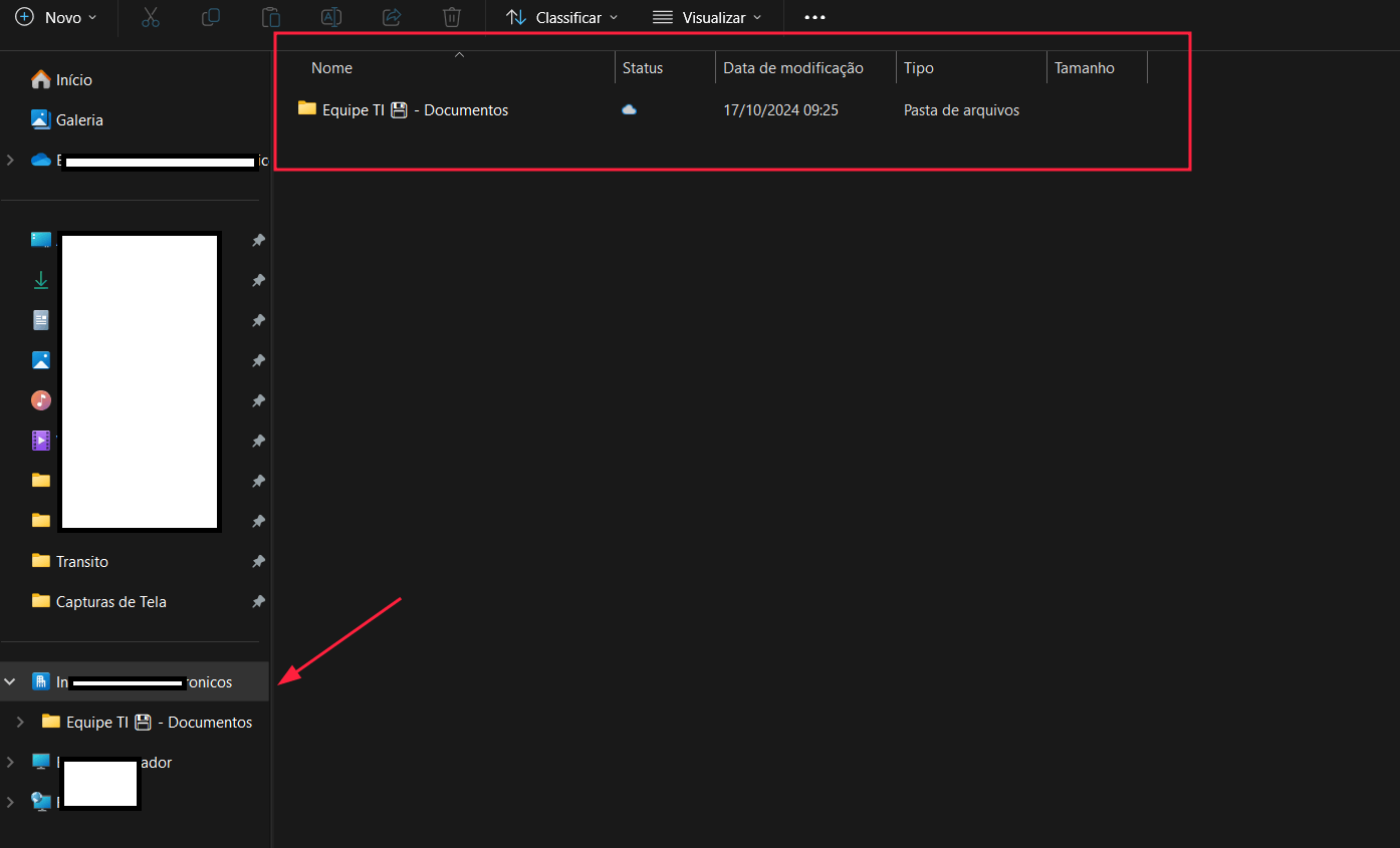

Bom dia pessoal, estou com um problema que está se tornando comum na empresa, em alguns usuários e algumas equipes não está sincronizando o diretorio do SharePoint, após logar no OneDrive, é gerado uma pasta de uso pessoal, porém se o usuário e membro de algum time, ele pode ir até o repositório da equipe e sincronizar os arquivos diretamente, assim possibilitando colocar documentos direto no espelho e eles já carregarem na web, porém estou com 6 usuário que isso nao está funcionando de forma alguma, sempre ocorre a mesma mensagem em anexo.
Ja efetuei alguns processos mas sem solução, reinstalei todo o OneDrive, formatei a máquina, refiz toda configuração do OneDrive, limpei todo cache, fiz uma removeção completa, e nada funcionou, porém com outras equipes esses usuários conseguem sincronizar, com excessão apenas de um, o curioso é que na equipe em que o usuário participa ou seja a equipe oficial ele não consegue sincronizar mas em equipes de projetos e demais consegue, as equipes foram criadas no SharePoint seguinte exatamente o mesmo padrão de configuração, nenhuma das equipes tem premissas especiais, configurações de POlicy ou algum ajuste diferente, foram criadas em uma formato padrão e estruturado, queria saber porque isso está acontecendo e qual é realmente a solução definitiva, eu ja atualize o OneDrive para versão mais recenete, desabilitei MFA dos usuário e nada foi solvido, usei o PowerShell para efetuar os links e caminhos novamente, mas mesmo funcionando tudo direitinho os comandos, não funcionou, estou sem soluções e alternativas de quais caminhos percorrer,

    Infelizmente o processo mencionado já havia tentado ser realizado e mesmo assim o problema ainda persisitiu, no primeiro momento quando efetuamos a limpeza total do OneDrive sem a formatação chegou a duplicar o diretório do OneDrive, um vazio e outro com a sincronização, então conseguimos corrigir limpando ele 100%, ai a sincronização trouxe apenas 1 diretório como era o previsot, mas quantoa a sincronização do SharePoint ainda se manteve com o mesmo erro, vamos efetuar uma tentativa de contato com o suporte de back-end, abrimos um ticket com a Microsoft pelo Admin Center do 365, também aguardamos um retorno para que eles possam auxiliar a identificar oque pode ter causado este tipo de problema, agradeço pela ajuda até o momento e pelo link para contato, tenha um ótimo dia e um proveito da plataforma.

    De acordo com sua descrição, posso saber se existe algum atalho recém-criado do OneDrive? se possível, você poderia encontrar uma subpasta ou pasta na biblioteca do OneDrive que era um link/atalho sincronizado para uma pasta de biblioteca compartilhada, se você encontrar, selecione a pasta de atalho e clique no atalho de remover. Depois de remover o atalho, volte para a biblioteca de documentos compartilhados do SharePoint online e clique no botão "sincronizar" na biblioteca compartilhada, ele criará as pastas em seu explorador de arquivos e verá se há alguma diferença.
