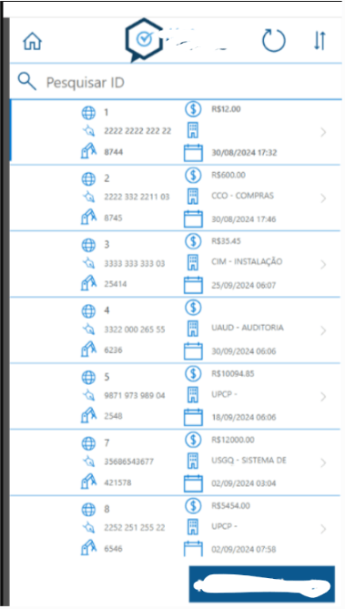

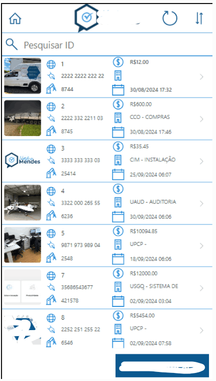

Fiz um aplicativo no PowerApp para registros de não conformidades, o quais possuem imagens anexadas, essas imagens estão em uma coluna com o tipo de dado de imagem, quando acesso com meu usuário, consigo ver as miniaturas das imagens, tanta na lista como no aplicativo, porém, quando outra usuário ou membro abre a lista ou aplicativo, ele não consegue visualizar as imagens. como faço para resolver este problema

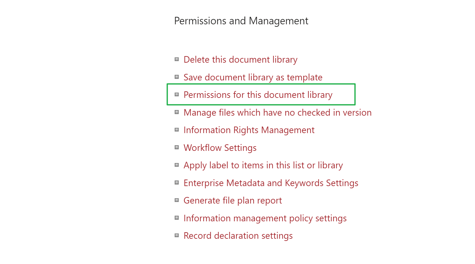

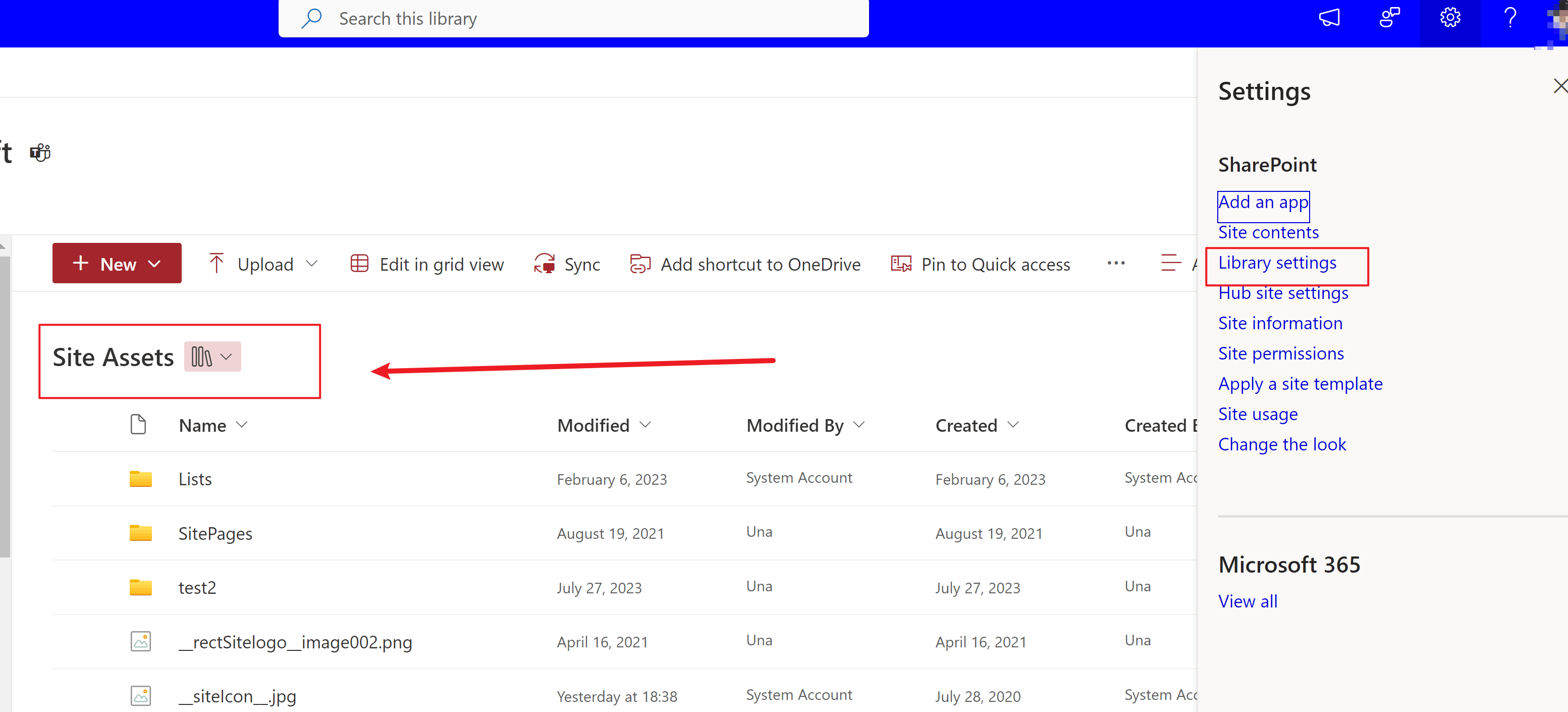

    Entendo sua preocupação e quero transmitir que, com base em nossos testes, se o usuário não tiver permissão para a localização das fotos armazenadas na lista, ele não poderá ver as imagens.
    Normalmente, quando você carrega uma imagem na lista, ela conterá sua pasta "ativos do site".
    Para nossa primeira solução de problemas, acesse o conteúdo do site>> ativos do site >> configuração da biblioteca >> mais configurações de biblioteca >> Permissões para esta biblioteca de documentos >>> conceder permissão ao usuário que tem o problema e testar se ele obtém o mesmo problema.
