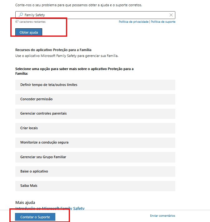

    Ao mesmo tempo, você pode acessar o Microsoft Family Safetypara fazer login na conta do compartilhador e verificar se ele ainda está no grupo familiar? Mesmo sendo o único neste grupo familiar, às vezes também é um grupo familiar, e ele precisa desistir.
    Clique na opção na caixa vermelha no canto superior direito da imagem abaixo,
    Verifique se existe uma opção para "Sair do Grupo Familiar" na parte inferior da interface pop-up. Se houver, saia do grupo familiar e tente ingressar na assinatura familiar novamente.
    Se você ainda não conseguir receber o compartilhamento ou não conseguir sair do grupo familiar original, precisará de mais ajuda para confirmar e revisar as informações de detalhes da sua conta e do compartilhador para ajudar a confirmar que você entrou no grupo familiar e foi compartilhado com sucesso. Você precisa confirmar ainda mais por meio do suporte por chat:

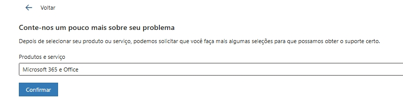

    3.Agora clique em Obter ajuda e selecione Entrar em contato com o suporte abaixo.
    4.Vá para a guia Produtos e Serviços e escolha a categoria Microsoft 365 & Office ou Outros Produtos
    5.Na guia Categoria, escolha Gerenciar minha assinatura ou outras alternativas.
    6.Vá para Confirmar.
    7.Agora você pode escolher a opção Conversar com um agente de suporte em seu navegador da web.

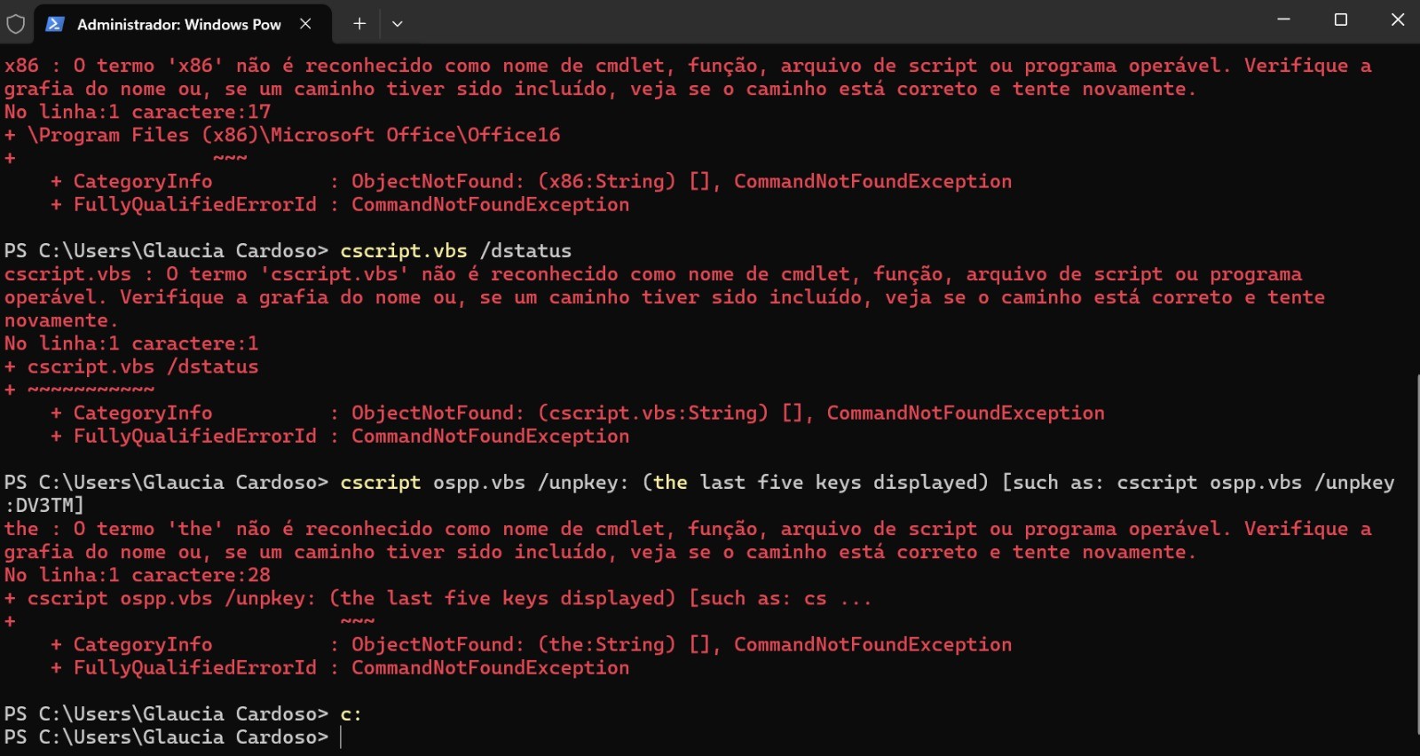

    Ao mesmo tempo, em relação ao erro que você disse ao executar o comando, como o problema é principalmente com a pessoa com quem você o compartilhou, recomendamos que você verifique se o compartilhamento foi bem-sucedido e, em seguida, opere o comando no dispositivo da pessoa que o compartilhou.
    Além disso, sua captura de tela mostra que você está usando o "Powershell" para executar, o que está incorreto. Você precisa executar as informações do comando por meio do "Prompt de Comando". Para o último comando, basta digitar:
    cscript ospp.vbs /unpkey:

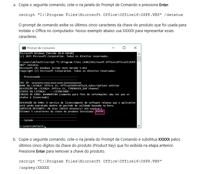

    1. Digite (observe que há um espaço após .vbs, use o método de entrada em inglês para inserir o comando): cscript ospp.vbs /dstatus
    2. Digite o seguinte comando para desinstalar as últimas cinco chaves: cscript ospp.vbs /unpkey:
    (as últimas cinco teclas exibidas) [como: cscript ospp.vbs /unpkey:DV3TM]

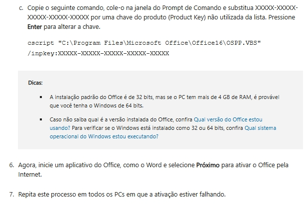

    Após a conclusão, abra o programa do Office para ativar. Como há uma licença em sua conta, você precisa fazer login em sua conta e confirmar a seleção da licença. Após a seleção, a ativação será bem-sucedida.
    Alterar a chave do produto (Product Key) do Office - Suporte da Microsoft
