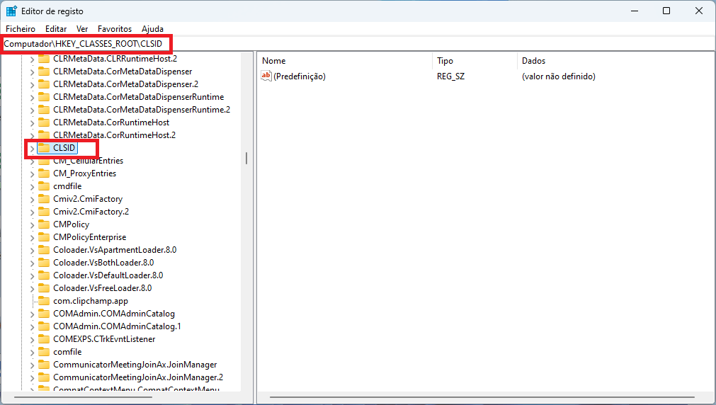

    Método 3: Existe outro método de modificação do registro que pode ajudar. Mas pode haver um pouco mais de etapas.
    Você pode consultar o seguinte:
    Abra Win+R Executar, digite regedit para abrir o registro, clique em Arquivo, Exportar, marque tudo, OK.
    Localize Computador\HKEY_CLASSES_ROOT\CLSID, pressione Win+F para pesquisar o OneDrive.
