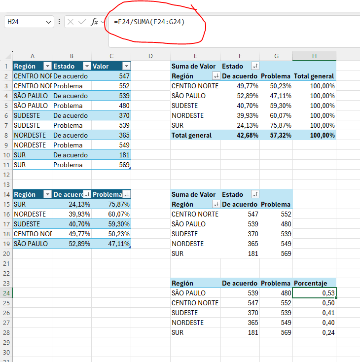

  1. WordExperto 64,230 Pontos de reputação Moderador Voluntário
    2024-08-29T13:33:17+00:00
    Para hacerlo con una tabla dinámica deberías mostrar los valores Sin cálculo y añadir un campo calculado Porcentaje. Yo no encuentro la forma de hacerlo. Con una tabla es más fácil.
    PalabraExperto.

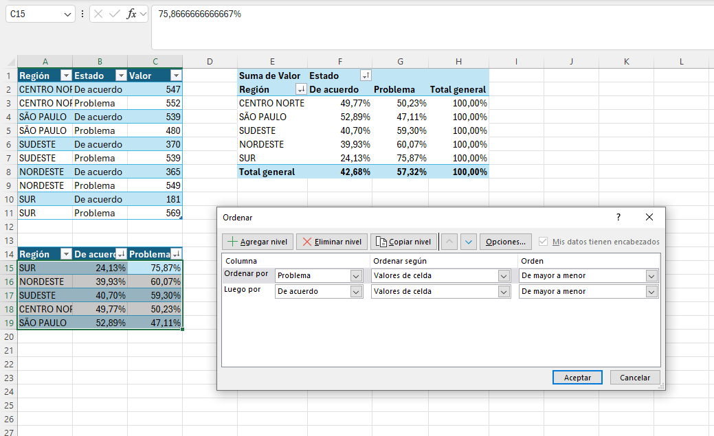

  3. WordExperto 64,230 Pontos de reputação Moderador Voluntário
    2024-08-29T07:03:06+00:00
    Hola a todos:
    Vinicius, la tabla dinámica ordena por los valores y no por cómo muestra los valores.
    Para obtener el resultado que buscas debes copiar los datos a una tabla no dinámica.
    WordExperto.

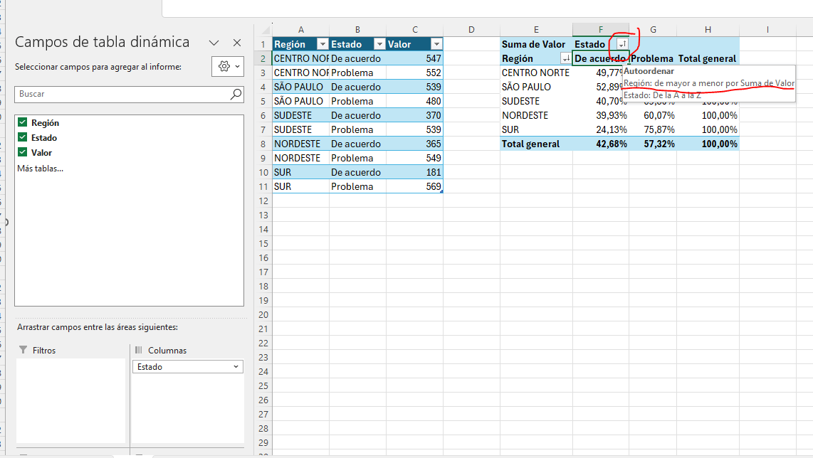

  4. Anônima
    2024-08-28T20:30:53+00:00
    Olá, eu entendi mas as minha tabela é uma tabela dinâmica ela não contém fórmulas diretamente, a unica coisa que muda da tabela1 para a tabela2 é que eu coloquei a dinâmica para mostrar a % do total de Linhas.
    Tabela dinâmica sem cálculo:
    quando eu vou nas configurações do campo, depois vou em mostrar valores como: "% do total de Linhas" e classifico de forma crescente pela coluna OK.
    A mesma tabela dinâmica fica assim:
    ela deveria ficar assim depois que eu classifiquei pela coluna OK de forma crescente:

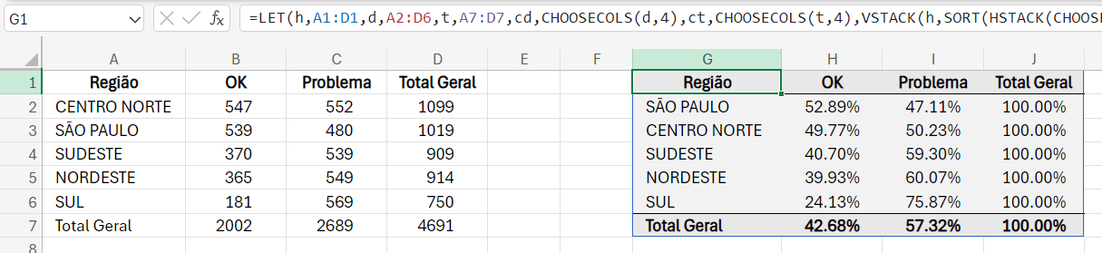

  5. Anônima
    2024-08-28T20:04:27+00:00
    Olá,
    O problema existe porque você tem fórmulas relacionadas aos valores da segunda tabela com os valores da primeira tabela da coluna OK. Se você remover esta fórmula, poderá classificar conforme desejado os valores da segunda tabela da coluna OK.
    Mas caso você queira que a segunda tabela seja formada com base em fórmulas para que cada alteração feita na primeira tabela seja refletida dinamicamente na segunda tabela, tente a seguinte fórmula.
    =LET(h;A1:D1;d;A2:D6;t;A7:D7;cd;CHOOSECOLS(d;4);ct;CHOOSECOLS(t;4);VSTACK(h;CLASSIFICAR(HSTACK(CHOOSECOLS(d;1);CHOOSECOLS(d;2)/cd;CHOOSECOLS(d;3)/cd;CHOOSECOLS(d;4)/cd);2;-1);HSTACK(CHOOSECOLS(t;1);CHOOSECOLS(t;2)/ct;CHOOSECOLS(t;3)/ct;CHOOSECOLS(t;4)/ct)))
    Veja o printscreen e aplique a fórmula na célula G1. Esta fórmula pode ser aplicada se você usar o Excel 365.
    Espero ter ajudado você.
