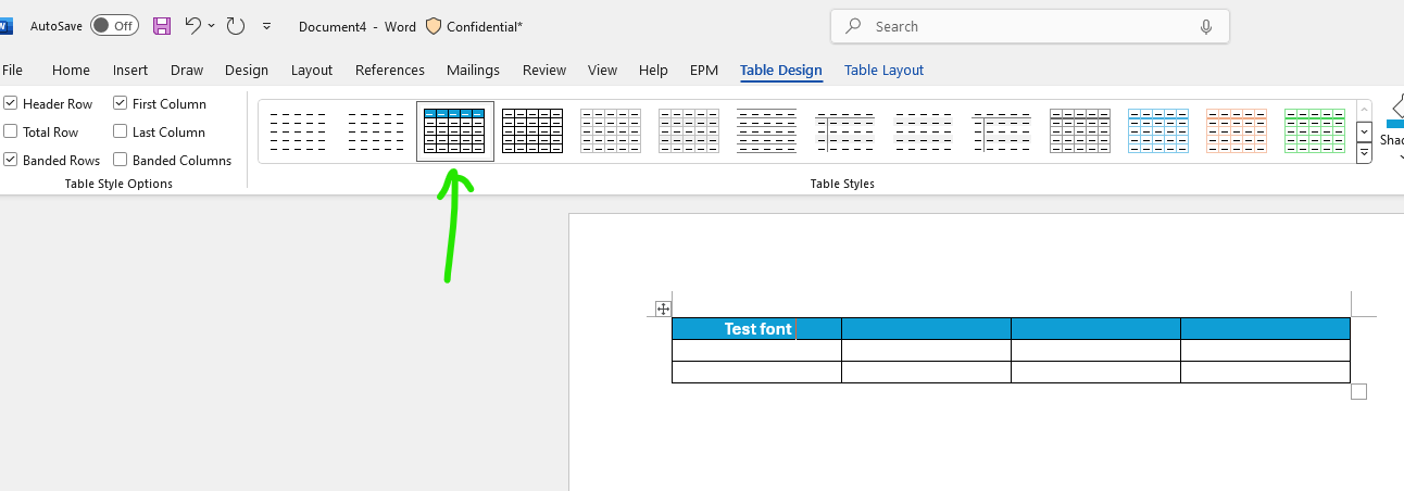

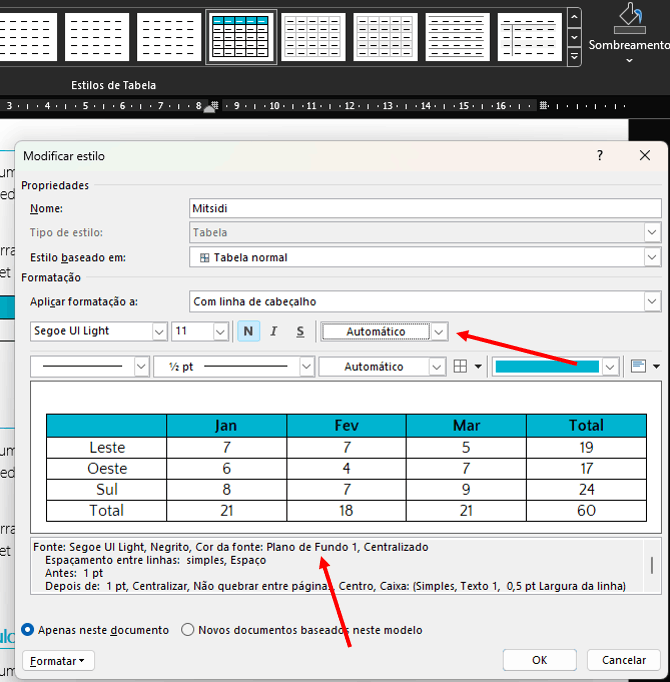

Preciso criar uma design de tabela personalizado, onde a linha de cabeçalho tem fundo azul e fonte branca em negrito. Consigo formatar a linha do cabeçalho com o fundo azul, porém a cor da fonte permanece preta. Eu consigo aplicar itálico, sublinhado, tachado, menos a cor da fonte. Na pré-visualização desse design na aba Design de Tabela, o cabeçalho aparece com fonte branca no cabeçalho.

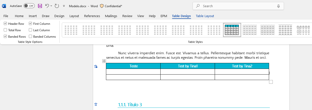

Terminei os testes e descobri como alterar a cor da fonte da linha de cabeçalho para branco. Abaixo está o resultado do meu teste. Também enviei de volta o documento para você por mensagem privada.

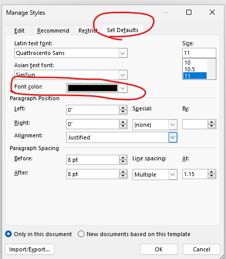

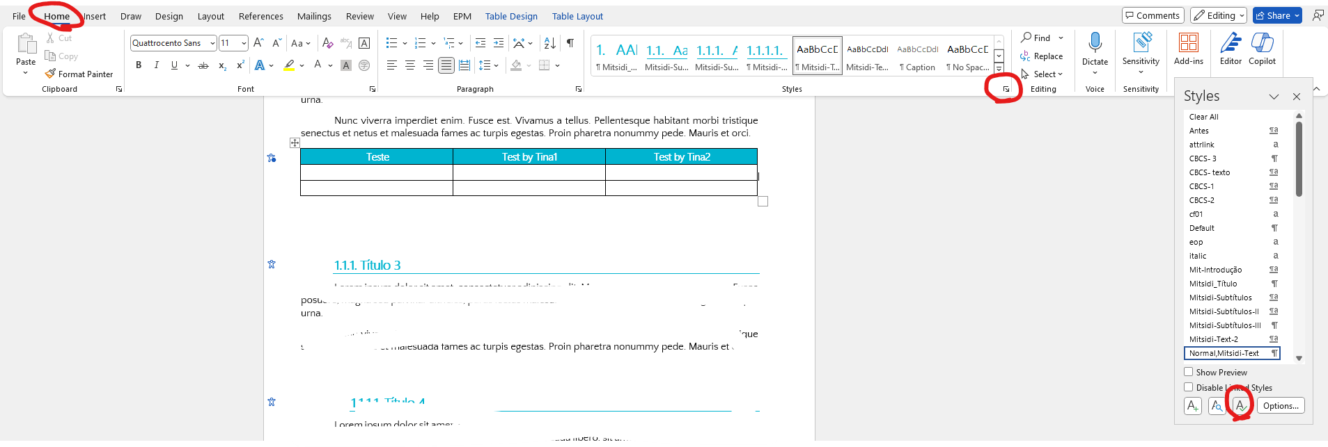

  1. Abra seu documento e clique no pequeno botão no canto inferior direito do bloco Estilos na guia Início - para expandir a lista de estilos em uma janela separada.  Em seguida, clique no botão "Gerenciar estilos" (canto inferior direito) e selecione a guia Definir padrões
  1. Lá eu descobri que a cor da fonte estava definida como Automática.  Você precisa alterá-lo para ser a cor que você deseja para sua fonte normal (não a fonte de tabela que você deseja - apenas a cor da fonte normal que você usa. Eu mudei para preto. Depois disso, posso alterá-lo dentro do estilo da tabela.
Apenas para esclarecer, a chave é certificar-se de que as propriedades do estilo Normal correspondam às dos padrões do documento na caixa de diálogo Gerenciar Estilos. Depois de fazer isso, você pode definir as propriedades da fonte no estilo da tabela.

    Você mencionou Quando seleciono a cor da fonte na caixa de diálogo Modificar estilo*, a caixa de diálogo da cor da fonte permanece "automática", independentemente da cor que eu escolher.*
    Quero transmitir que é a mesma situação para mim. Mas ainda posso definir a cor da fonte da linha de cabeçalho como branca.

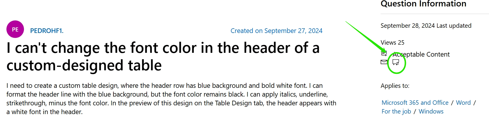

    Se ainda não funcionar, para verificar melhor o problema, você poderia compartilhar um arquivo de teste? Vou enviar-lhe uma mensagem privada para recolhê-lo. Você pode acessá-lo clicando neste ícone.

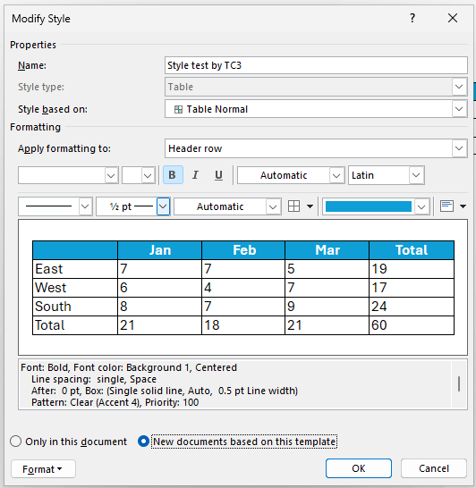

    Sim, escolho o design da tabela pela guia Design da Tabela. Eu configurei esse estilo que criei para ser o padrão, quando crio uma tabela a partir da guia Inserir acontece a mesma coisa. Note que eu consigo mudar a cor da fonte para branco apenas selecionando a linha de cabeçalho após criar a tabela (dessa forma teria que fazer isso toda vez que criar uma tabela), eu gostaria é que a cor da fonte seja branca por padrão, no design de tabela que estou criando.
    Quando eu seleciono a cor da fonte na janela de Modificar estilo, a caixa de diálogo da cor da fonte permanece "automático", independente da cor que eu escolha.

    Você mencionou Na visualização deste design na guia Design da tabela, o cabeçalho aparece com uma fonte branca no cabeçalho.
    Isso significa que você escolhe esse design personalizado na guia Design da tabela para formatar sua tabela, no entanto, a cor da fonte no cabeçalho é preta e você não pode alterá-la para branco?
    Se sim, gostaria de transmitir que testei para criar uma mesa personalizada, funciona para mim.
    Minha tabela personalizada tem cor de fonte branca na linha de cabeçalho.
    Quando aplico o estilo personalizado a uma nova tabela, a cor da fonte no cabeçalho é branca, igual à visualização do design na guia Design da tabela.
