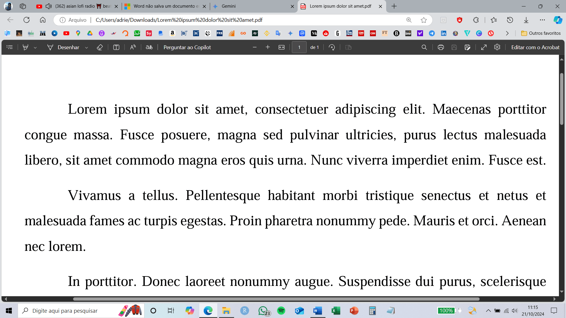

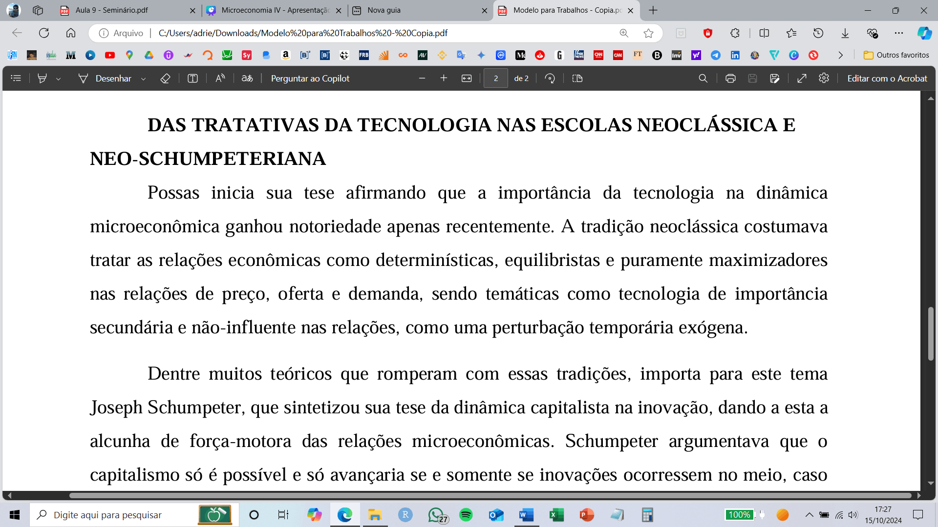

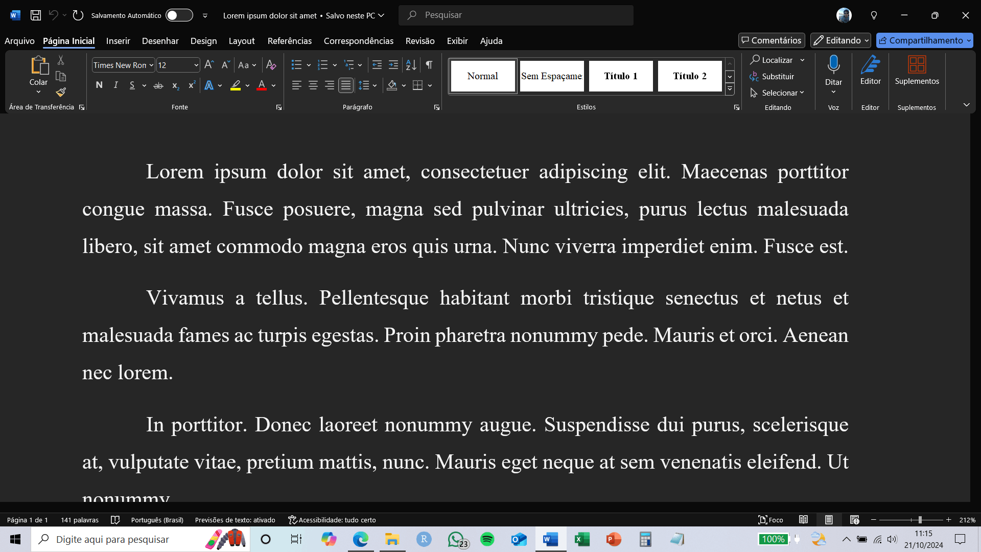

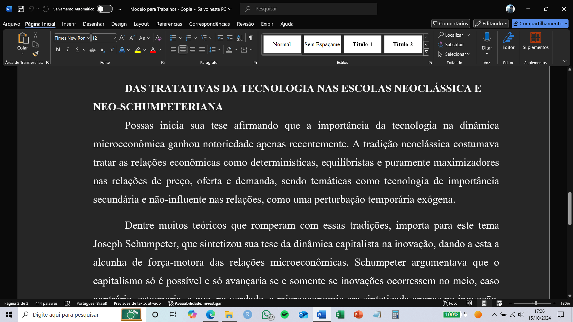

Estava realizando um trabalho acadêmico no Word e ao terminar e salvar, salvei como PDF/XPS no próprio programa. Porém, achei estranho que o documento em PDF estava com outra fonte, não compatível com a padronização no trabalho, e não em Times New Roman, como havia colocado originalmente. Salvei novamente como .docx e converti para PDF em outra ferramenta online externa, e continuou da mesma forma. Não sei por qual motivo ele está modificando a formatação original, e é algo bastante recente, pois não estava assim até pouco tempo.
Qual seria este problema e como resolvê-lo?
Obrigado desde já!
Segue em anexo uma captura do documento em .docx dentro do Word e uma em PDF, onde se percebe a clara diferença.

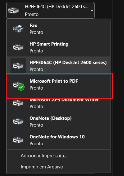

    Você pode definitivamente salvar seu documento do Word como PDF usando o recurso de impressão. Veja como fazer:

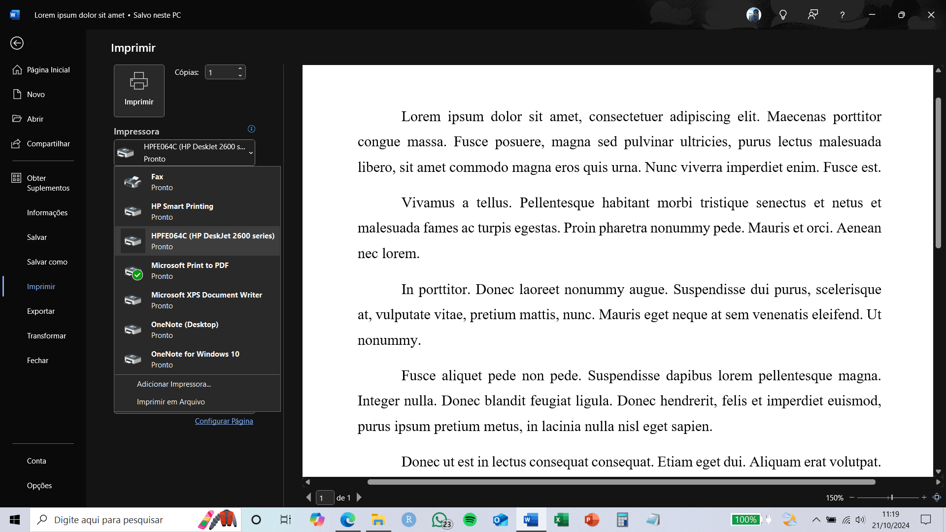

    Olá! Muito obrigado pela resposta!
    Seu primeiro conselho funcionou parcialmente. Na exibição na tela, o documento está na formatação correta, como mostra em anexo. O problema é que não sei se é possível salvar em PDF a partir desta janela, na mesma formatação.

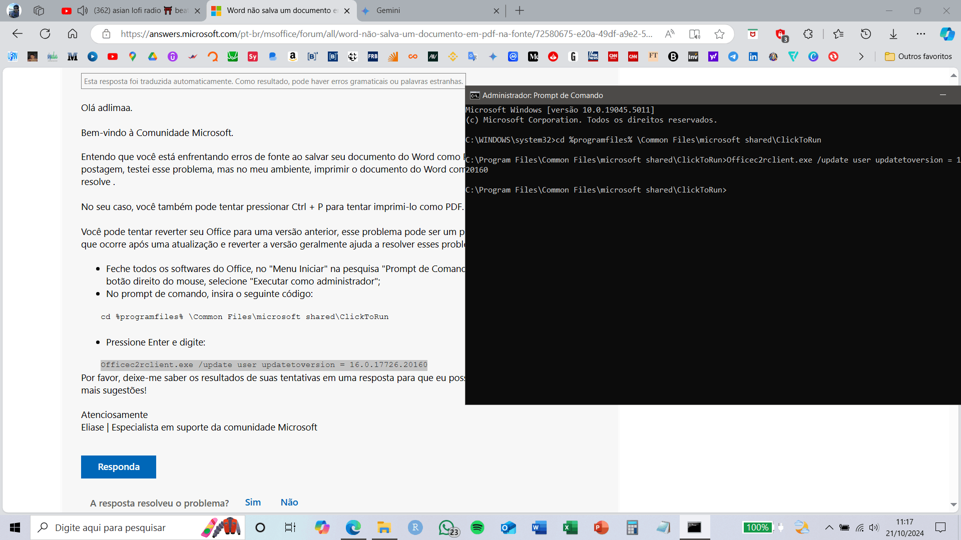

    Quanto ao segundo, usei os códigos no CMD como administrador, mas não parece ter funcionado. As versões mostradas no Word são as atualizadas, e ao salvar em PDF depois da inserção dos códigos, o erro persistiu.![](https://learn-attachment.microsoft.com/api/attachments/8f56a390-30f6-4d9d-a282-ce82ca48268d?platform=QnA"https://learn-attachment.microsoft.com/api/attachments/9ec386db-a743-45c4-b0cd-2b52e34078b8?platform=QnA" title="filestore.community.support.microsoft.com" rel="ugc nofollow">

    Entendo que você está enfrentando erros de fonte ao salvar seu documento do Word como PDF. Depois de ver sua postagem, testei esse problema, mas no meu ambiente, imprimir o documento do Word como ou salvá-lo como PDF não resolve . No seu caso, você também pode tentar pressionar Ctrl + P para tentar imprimi-lo como PDF. Você pode tentar reverter seu Office para uma versão anterior, esse problema pode ser um problema de compatibilidade que ocorre após uma atualização e reverter a versão geralmente ajuda a resolver esses problemas.
