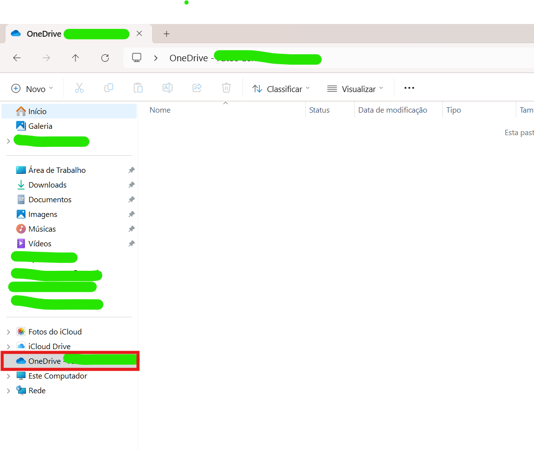

Como faço para excluir uma pasta do onedrive que não estou mais utilizando e já está desvinculada do app da barra lateral?
Anônima
2025-03-21T02:08:07+00:00
A pasta que me refiro é a que está em destaque em vermelho, é de uma instituição ao qual não estou mais vinculada e já saí dessa conta no onedrive do meu computador, mas essa pasta ainda aparece na barra lateral. Já tentei ocultar, mas apenas oculta os itens que estão dentro dela.

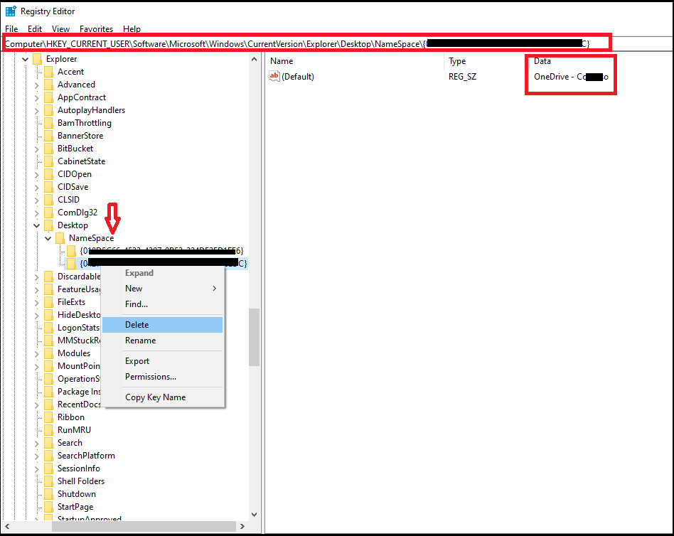

    Verifique a chave do Registro no Editor do Registro.
    Pressione Win + R, na caixa Executar, digite regedit para abrir o Editor do Registro. Vá para o seguinte local:
    HKEY_CURRENT_USER\Software\Microsoft\Windows\CurrentVersion\Explorer\Desktop\NameSpace
    Você pode ver várias pastas em NameSpace, selecione a pasta e verifique se consegue ver "OneDrive - nomedaempresa" na coluna Dados. Em caso afirmativo, exclua a pasta.
    Depois disso, reinicie o dispositivo, execute o OneDrive e verifique novamente.
    ![](https://learn-attachment.microsoft.com/api/attachments/25da5b4f-03d4-4e91-89ae-6800e1eb2a9d?platform=QnA
    AVISO: Usar o Editor do Registro incorretamente pode causar sérios problemas que podem exigir a reinstalação do sistema operacional. A Microsoft não pode garantir que os problemas resultantes do uso incorreto do Editor do Registro possam ser resolvidos. Use o Registry Edit por sua conta e risco.
    Se o problema persistir depois de tentar as etapas acima, indique-o e informe-nos.
