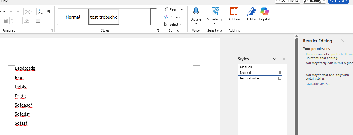

    Olá, obrigada pela ajuda. Segui os passos e deu certo, todavia, o estilo normal não desabilita mesmo, tenho que selecionar o "estilo trebuchet" antes de digitar no documento. Mas creio que isso seja apenas um detalhe que dê para contornar. Obrigada pela ajuda.

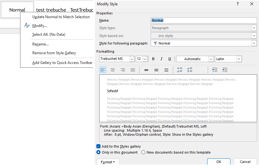

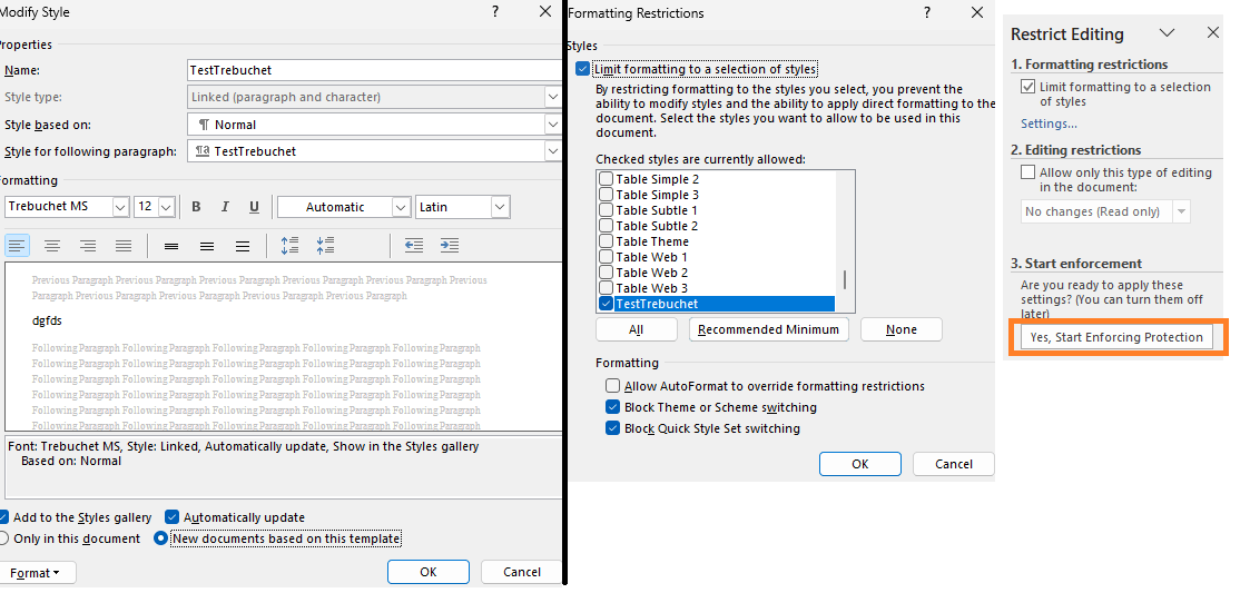

    Realizamos um teste rápido com o aplicativo da área de trabalho do Word versão 2502. Criamos um novo estilo usando a fonte Trebuchet MS, habilitamos as Restrições de Formatação apenas com o estilo criado e marcamos a troca de Tema ou Esquema de Bloco e a troca de Conjunto de Estilo Rápido de Bloco. Aqui está o que encontramos:
    • O estilo Normal é listado como permitido mesmo depois de desmarcar todos os outros estilos. Diante disso, recomendamos que você modifique o estilo Normal para usar o Trabuco também para ver se isso resolve o problema.
    Abaixo estão as capturas de tela do nosso teste para sua referência:
