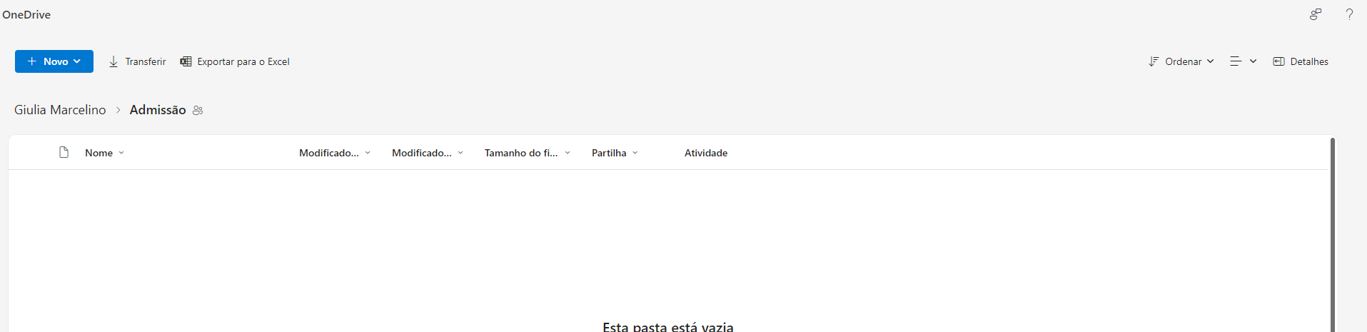

Ao criar uma pasta no One Drive e compartilhar com alguém, não aparece a opção de "carregar". Neste caso a pasta compartilhada não pode ser alimentada por outra pessoa.
Anônima
2025-02-26T13:49:50+00:00
Ao criar uma pasta e compartilhar com outras pessoas, deixo a opção selecionada que qualquer pessoa pode editar a pasta. Porém não está mais disponível a opção de "carregar" que permitia que enviássemos arquivos e imagens.

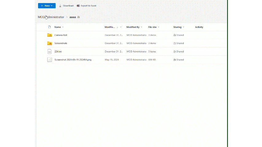

    Eu entendo o inconveniente que você está enfrentando. De acordo com sua descrição, posso reproduzir a mesma situação em meu locatário de teste. Quando um usuário externo acessa o link de compartilhamento Qualquer pessoa, o botão Carregar na interface do usuário não existe mais.  Fiz muitos testes e pesquisas. Frustrantemente, não encontrei nenhuma configuração integrada que cause isso. Acredito que a Microsoft mudou a interface do usuário para qualquer pessoa que compartilhe links.
    Nesse caso, como solução alternativa, os usuários podem arrastar e soltar arquivos/pastas manualmente na interface. Isso fará o upload dos arquivos/pastas arrastados para a pasta compartilhada, conforme mostrado no GIF abaixo.
