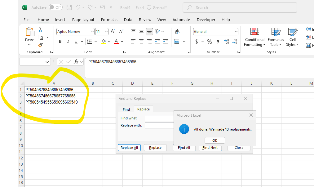

tenho uma série de IBANS numa coluna mas alguns fora do formato que pretendo que é 25 dígitos sem espaços. Como fazer?
O exemplo abaixo termina com formatos correto
Obrigada!

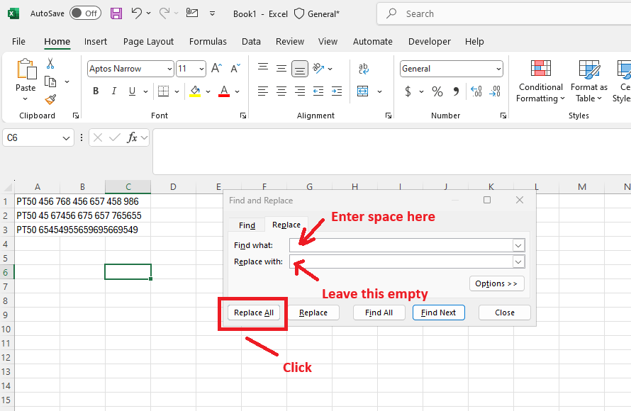

    Se o uso da fórmula mostrar erroi número insuficiente de argumentos, então sim, os Métodos 2 Usando Find and Replace
    **** Realce a coluna que contém seus IBANs. Abra a caixa de diálogo Localizar e substituir. Na caixa "Localizar", pressione a barra de espaço>Deixe a caixa "Substituir por" vazia, ao clicar no botão Substituir tudo . Isso removerá todos os espaços da coluna selecionada.

    Hola a todos:
    Además de las funciones propuestas por Waquas puedes usar Buscar y reemplazar, Ctrl+L en Español. Con toda la columna seleccionada pulsa la barra espaciadora en el cuadro Buscar y deja vacío el cuadro Reemplazar con.

    Muito obrigada pela ajuda! Não consegui pois diz que tenho um úmero insuficiente de argumentos, mas, entretanto, recebi outra resposta, propondo usar as ferramentas "Localizar e Substituir" e assim resolvi a questão. Agradeço mais uma vez!
