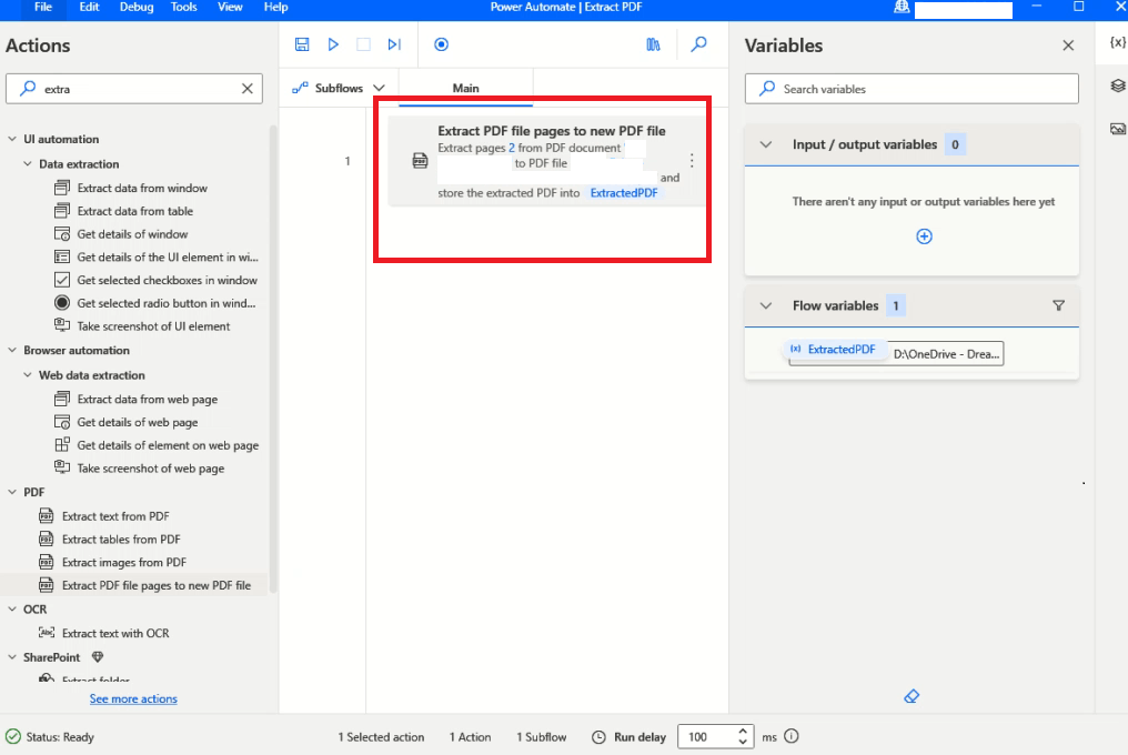

    Na verdade, você não precisa usar o Azure Functions para dividir e criar um novo arquivo de corte no Power Automate. Você pode simplesmente usar o cliente de desktop gratuito do Power Automate para criar um novo arquivo de corte das páginas Extrair arquivo PDF para a nova ação de arquivo PDF.
    Referência de ações do PDF - Power Automate | Microsoft Learn
    Você pode primeiro sincronizar a pasta compartilhada com o cliente de sincronização do OneDrive e, em seguida, criar o novo arquivo na pasta de sincronização local pela ação.
    Se for conveniente, você pode tentar para ver se funciona em seu ambiente.
