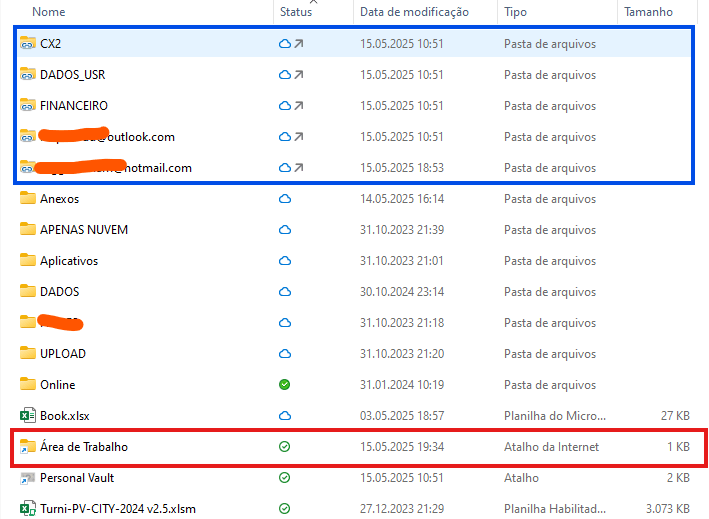

    Pessoal: atualizações sobre este problema, ao menos na minha conta.
    Notei hoje (15.05.2025) que algumas pastas compartilhadas sofreram modificações do tipo, em que estavam como "Atalhos de Intenret" para "Pasta de arquivos", logo já estão acessíveis via Explorer como antes.
    Na demarcação em azul, tenho estas pastas compartilhadas comigo de quatro contas distintas. Observe que na colua de status que foi acrescido uma seta (provavelmente indicando pasta compartilhada) junto ao ícne da nuvem.
    Já a pasta que está demarcada em vermelho é uma terceira conta, que pelo visto ainda não foi afetada pela 'correção'.
    Acompanhe na conta de vocês, pode ser que em breve todas as contas sejam corrigidas.

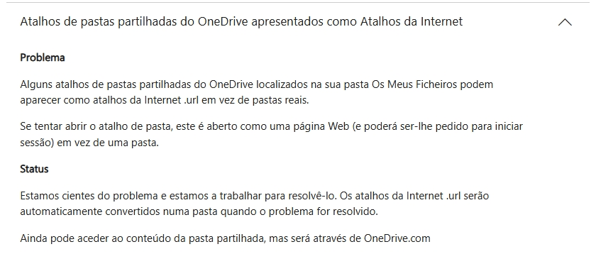

    Caro Marcos,
    Olá! Bem-vindo à Comunidade Microsoft.
    Parece que você está enfrentando o problema de que os arquivos compartilhados do OneDrive se tornam atalhos ".url" no Explorador de Arquivos. Como resultado, você não pode abri-lo normalmente.
    Esse problema persistiu por muito tempo. Entendemos a inconveniência e o aborrecimento de não poder acessar as pastas compartilhadas locais e lamentamos não poder fornecer uma resposta satisfatória no momento.
    **A Microsoft confirmou que este é um problema conhecido e a equipe de desenvolvimento agora interveio para corrigir o problema, mas a correção completa ainda leva algum tempo porque uma correção síncrona é necessária para verificar a estabilidade entre plataformas.**Tenha certeza de que esse problema está sempre na fila de alta prioridade e enviaremos as atualizações mais recentes de forma síncrona por meio de nosso site oficial e serviços.
    Imagem
    Correções ou soluções alternativas para problemas recentes do OneDrive - Suporte da Microsoft
    -->Coisas que você pode tentar<--
    As etapas aqui são uma solução temporária que testamos, mas pode não funcionar para todos.
    📌Esse problema ocorre apenas em determinadas contas da Microsoft, portanto, novas contas da Microsoft podem usar o OneDrive corretamente.
    📌Como alternativa, você pode tentar montar a pasta compartilhada como uma unidade de rede. Observação: esta opção não é adequada para todos os usuários e destina-se apenas a um teste.
    Resolva o problema de não conseguir acessar arquivos compartilhados em - Comunidade da Microsoft
    (Somente em inglês, você pode usar ferramentas de tradução)
