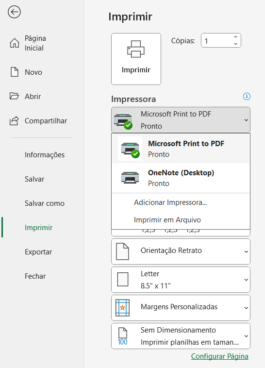

    Normalmente, mesmo que o driver da impressora não esteja instalado, o sistema geralmente possui o driver Microsoft Print to PDF, o que evita que esses botões fiquem cinza.
    No entanto, em alguns casos, como em computadores de algumas empresas, os administradores de domínio (TI) podem ter desativado os drivers de impressão, o que pode resultar na ausência total de drivers de impressão, fazendo com que esses botões fiquem cinza.
    De acordo com sua descrição, parece que seu computador não possui nenhum driver de impressão, o que está causando esse problema.

    Eu não tenho impressora neesa maquina que estou usando, será que é isso, ou não tem nada a ver?

    3. Se houver um problema com o driver de impressão, essas opções também podem ficar acinzentadas. Nesse caso, você pode clicar em Arquivo — Imprimir no canto superior esquerdo para verificar se há alguma anormalidade na interface de impressão.
