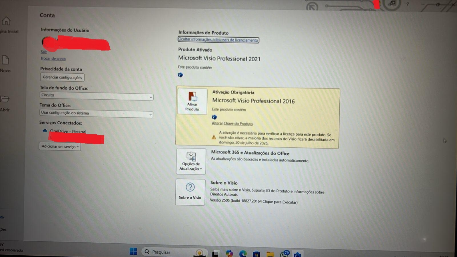

Comprei a licença e baixei o Visio 2021, porém, ao abrir e inserir a chave dele o programa vai para versão 2016
Anônima
2025-06-20T13:51:37+00:00
Fiz a aquisição de uma licença do Visio 2021 e baixei o programa referente a essa licença, tudo vai normal ao instalar até que ao por a chave de acesso ele volta para versão 2016. Já desinstalei e reinstalei varias vezes e continua dando o mesmo.

    Obrigado por dedicar um tempo para tentar reinstalar o aplicativo, eu realmente aprecio seu esforço. Como moderador do fórum, minha função de suporte é limitada às etapas básicas de solução de problemas.
    No entanto, aqui estão algumas soluções que você pode tentar:
    1. Desinstale completamente todos os produtos do Office:
    Você pode usar a ferramenta SaRA (Assistente de Recuperação e Suporte da Microsoft):
    "Tenho o Office instalado, mas estou tendo problemas para desinstalá-lo"
    • Selecione todas as versões do Office/Visio/Project (2016, 2019, 365, etc.), você remove tudo.
    • Reinicie o seu PC depois de terminar.
    2. Verifique a associação da chave do produto e baixe a versão correta:
    Você precisa garantir que sua chave de produto do Visio 2021 esteja associada corretamente à sua conta da Microsoft:
    • Ir para Configurar Office - Resgate do Office 365
    • Entrar com sua conta da Microsoft
    • Insira sua chave do produto para vinculá-la à sua conta
    Depois de vincular a chave, você pode baixar a versão correta do https://account.microsoft.com/services.
    • Você usa a conta da Microsoft à qual vinculou sua chave do produto (Product Key) do Visio 2021.
    • Em "Serviços e assinaturas", você verá o Visio 2021 listado. Clique no botão Instalar . Isso baixará o instalador correto para o Visio 2021.
    Isso garante que você esteja baixando a versão vinculada à sua licença (Visio 2021, não 2016)
    Além disso, você pode verificar a versão após a instalação abrindo o Visio => vá para Arquivo => Conta. Em Informações do Produto, verifique se ele mostra o Visio Professional 2021 (ou Standard 2021).
