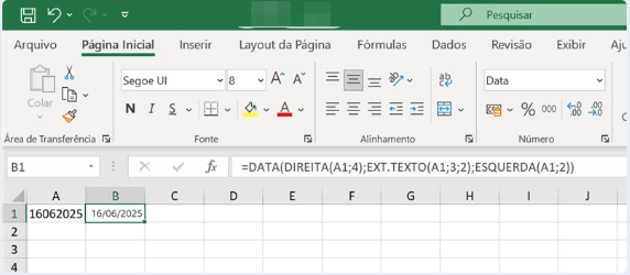

    Isso ocorre porque o Excel não reconhece automaticamente números consecutivos (como 16062025) como formatos de data. Exige que as entradas de data contenham separadores (como / ou -), por exemplo, 16/06/2025.
    Quando você insere 6625, o Excel o trata como "o 6625º dia a partir de 1º de janeiro de 1900", portanto, ele retorna uma data em 1918. Para obter detalhes, você pode consultar este
    Sistemas de datas no Excel - Suporte da Microsoft
    Formatos de entrada corretos
    • Adicione separadores ao inserir: 16/06/2025 ou 16-06-2025 (o Excel os reconhecerá automaticamente como datas).
    Se você está acostumado a inserir números puros, aqui está a operação recomendada:
    1. Defina as células na coluna A para o formato Texto .
    2. Insira a função em B1: =DATA(DIREITA(A1; 4); EXT. TEXTO(A1; 3; 2); ESQUERDA(A1; 2))
    3. Defina o formato da célula da coluna B como dd/mm/aaaa.
    Exemplo: Se introduzir 16062025 em A1, B1 devolverá 16/06/2025.
    Observação: não insira números como 6625. Em vez disso, insira 06062025; caso contrário, a data correta não poderá ser obtida.
