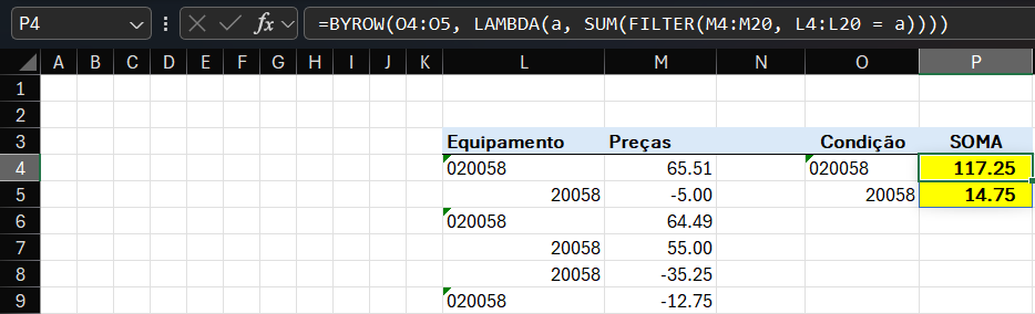

Boa tarde. Estou tendo a seguinte dificuldade com a função SOMASES com números iniciados com zero 0 . Não está diferenciando números com inicio zero de não zero, conforme exemplo abaixo.
Já tentei as seguintes opções e nenhuma funcionou :
1º Formatar as células como texto antes de inserir os dados
2º Inserir o apostrofo
3º Utilizar a função TEXTO e EXT.TEXTO
Nenhuma das opções funcionou.

    Imagem do usuário
    Olá, Hudson. Tudo bem?
    020058 fornecido como texto na tabela
    20058 fornecido como número na tabela
    Você pode usar a seguinte fórmula que diferencia entre o número fornecido como texto (com um zero na frente) e o número fornecido como um número (ou seja, sem um zero na frente). Além disso, a fórmula também soma os números na coluna M com base no número fornecido como texto e no número fornecido como um número.
    Na célula P4, aplique esta fórmula:
    =BYROW(O4:O5; LAMBDA(a; SOMA(FILTRO(M4:M20; L4:L20 = a))))
    Se a fórmula acima se aplica a você, é uma boa ideia marcar esta resposta como SIM para que outros amigos deste fórum também possam se beneficiar.
