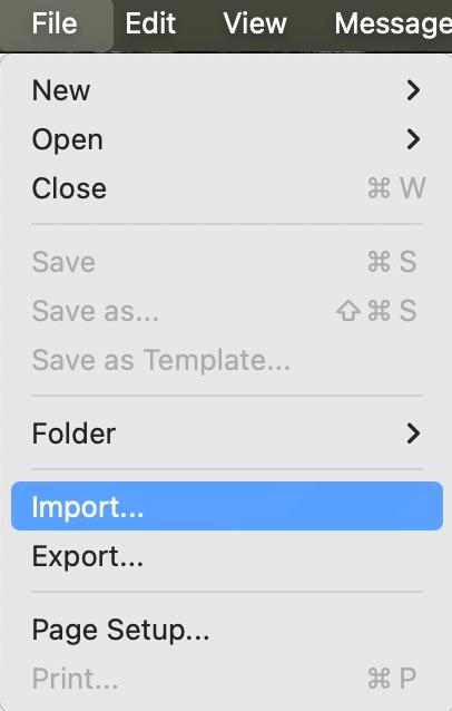

    Pelo meu conhecimento e pela documentação de suporte da Microsoft, para resolver isso, você pode tentar mudar para o Outlook herdado (o modo clássico do Outlook), onde a função Importar normalmente está totalmente habilitada. Aqui está um guia detalhado e uma explicação das diferenças:
    Como mudar para o modo legado:
    1. Abra o Outlook 2024 no seu MacBook Air.
    2. Na barra de menus, clique em Outlook > selecione Outlook herdado (ou uma opção semelhante como "Alternar para Outlook legado"

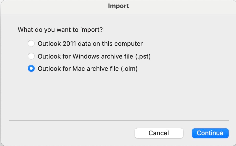

    3. O Outlook será reiniciado no modo herdado. Agora, você pode acessar Arquivo > Importação para trazer seu arquivo de dados antigo.

    1. Após uma importação bem-sucedida (por exemplo, trazer um arquivo .olm do Outlook 2016), seus dados (e-mails, contatos, calendário) serão adicionados ao novo Outlook, geralmente em novas pastas (como "Caixa de entrada importada") sem substituir os dados existentes.

    Para orientá-lo com mais precisão (por exemplo, se os dados forem do Windows, podemos precisar de etapas de conversão de arquivos), você poderia me informar: Seu antigo Outlook 2016 está sendo executado em um Mac ou Windows? E o arquivo de dados que você deseja importar está no formato .olm (para Mac) ou .pst (para Windows)?

    No novo Outlook para Mac, a opção Importar/Exportar não está mais disponível. Para migrar seus e-mails do Outlook 2016, você pode utilizar um dos métodos abaixo:
    1. Se sua conta estiver configurada como Exchange, Outlook.com ou IMAP:
      • Basta adicionar a mesma conta no novo Outlook, e todas as mensagens, contatos e calendários serão sincronizados automaticamente a partir do servidor.
    2. Se você possui arquivos locais (.olm ou .pst):
    Nesse caso, o novo Outlook não oferece suporte direto à importação.
    • É necessário alternar para o Outlook clássico para Mac (Menu Ajuda > Reverter para o Outlook legado) para realizar a importação do arquivo, e depois os itens sincronizados ficarão disponíveis também no novo Outlook.
    Mais detalhes estão disponíveis na documentação oficial:
    Importar e exportar emails, contatos e calendário do Outlook
    Recomendo verificar primeiro se suas contas já estão configuradas em modo Exchange/IMAP, pois isso facilita a migração sem necessidade de importação manual.
