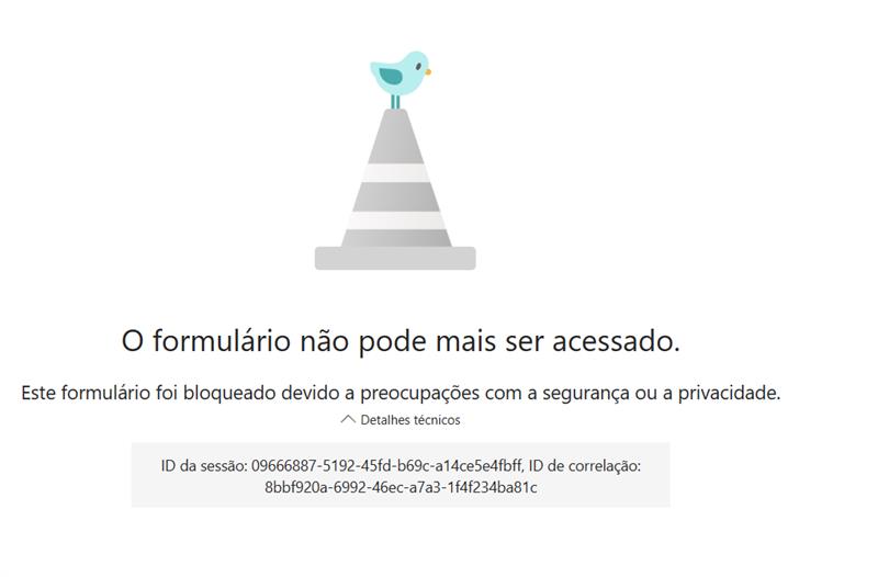

  3. Anônima
    2025-08-20T22:06:02.7133333+00:00
    Esta resposta foi traduzida automaticamente. Portanto, pode conter erros gramaticais ou expressões incomuns.
    Olá @Jhonatan Marchezi
    Obrigado por fornecer os IDs de sessão e correlação, além do print da tela.
    Com base nas informações, parece que seus formulários foram bloqueados devido a preocupações relacionadas à segurança ou privacidade, geralmente acionadas quando um formulário é denunciado como SPAM ou sinalizado como suspeito.
    Mensagem exibida:
    "Este formulário foi bloqueado devido a preocupações com segurança ou privacidade."
    Detalhes técnicos:
    • ID da sessão: 09666887-5192-45fd-b69c-a14ce5e4fbff
    • ID de correlação: 8bbf920a-6992-46ec-a7a3-1f4f234ba81c

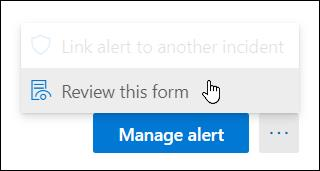

    4. Selecione o alerta e clique em “Revisar este formulário”
    Isso permitirá que o administrador avalie o formulário e o desbloqueie, se considerado seguro.

  4. Jhonatan Marchezi 0 Pontos de reputação
    2025-08-19T12:05:45.4566667+00:00
    Olá.
    Fiz o item da Etapa 1, na Etapa 2, não encontrei a mensagem em questão, mesmo filtrando por palavras soltas e na Etapa 3 não encontrei usuários bloqueados.
    Mesmo assim, continuo sem poder compartilhar meus formulários para obter respostas.
    Segue um print screen do que é reportado pelos colegas para entender o que está havendo.
    84339460-b379-4bbd-8bdc-91c75882fdcc
    Segue também ID reportado para o colega:
    "ID da sessão: 09666887-5192-45fd-b69c-a14ce5e4fbff, ID de correlação: 8bbf920a-6992-46ec-a7a3-1f4f234ba81c"
    PS: Todos os meus formulários estão com essa tela.

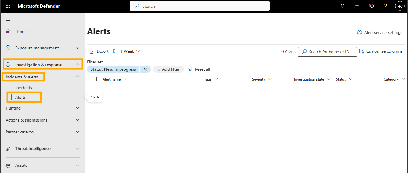

    Etapa 1: Revisar alertas no portal Microsoft Defender
    1. Acesse o portal Microsoft Defender XDR: https://security.microsoft.com
    2. Selecione Investigação e resposta > Incidentes e alertas > Alertas. Você poderá ver um ou mais dos seguintes alertas relacionados ao Forms:
      • Usuário restrito de compartilhar formulários e coletar respostas
      • Formulário sinalizado e confirmado como phishing
      • Formulário bloqueado devido a tentativa potencial de phishing Imagem do usuário
    3. Selecione um alerta para revisá-lo. Para revisar o formulário que foi sinalizado, clique nos três pontos no canto inferior direito ao lado do botão Gerenciar alerta e, em seguida, selecione Revisar este formulário.  Imagem do usuário

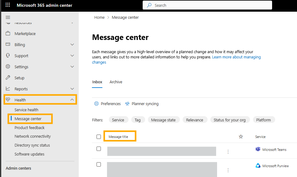

    Etapa 2: Usar o Centro de Mensagens para desbloquear usuários
    1. Acesse o Microsoft 365 Admin Center
    2. Navegue até Saúde > Centro de mensagens. Imagem do usuário
    3. Procure por mensagens com o título “Prevent/Fix: Microsoft Forms Detected Potential Phishing”.
    4. Abra a mensagem e clique no link para revisar os usuários bloqueados.
    5. Encontre o usuário desejado e clique em Desbloquear na coluna Ações.
    Observação: Pode levar até 30 minutos (ou, em alguns casos, até 1 hora) para que o desbloqueio tenha efeito.
