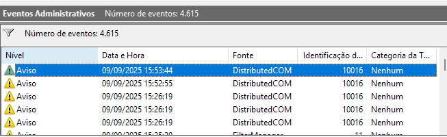

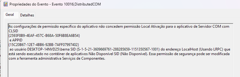

Uma atualização automática fez com oque o meu sistema parasse de funcionar normalmente, além do meu Headset Wireless ficar desconectando, o aplicativo "wallpaper Engine" passou a travar e o meu navegador (Opera GX) não abre mesmo que eu tente. Estranhamente o desempenho do sistema em si não é afetado. Nas imagens mostro os erros que são apresentados de ultima hora após/durante o problema. O sistema só volta ao normal assim que o reinicio, mas não demora muito para ocorrer novamente. Já tentei ferramentas como o DISM e outros, me obrigando até a usar o Ponto de Restauração do Windows, não adiantou.image

Hi, thank you for patiently waiting. As per checking and analyzing the event logs, there are multiple FilterManager errors on the PC. Do you have an external drive or secondary drive? It seems that it is getting an error. If you can try to remove that and observe the device, it would be the first step.
In addition, there is also an error nvlddmkm, which is your Nvidia GPU driver, and multiple general errors on the PC. In this case, kindly follow the steps below:
Let us run a clean installation of the Nvidia driver. This is different from doing DDU or updating the driver, as this will remove all entries and replace them with compatible ones. Kindly follow the steps from the link below:

    Entendo o seu problema. Não há com o que se preocupar. Estou aqui para ajudar. Com base nos logs que você forneceu, está apenas exibindo um erro de permissão. Nesse caso, você pode verificar os logs do sistema no PC para que eu possa examinar melhor a causa raiz do problema?
