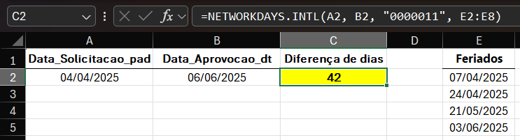

    Suponha que a data de início esteja na célula A2 e a data de término na célula B2, enquanto os feriados estejam listados nas células E2:E8. Na célula C2, aplique esta fórmula:
    =DIATRABALHOTOTAL.INTL(A2; B2; "0000011"; E2:E8)
    "0000011" indica que sábado e domingo são dias não úteis.

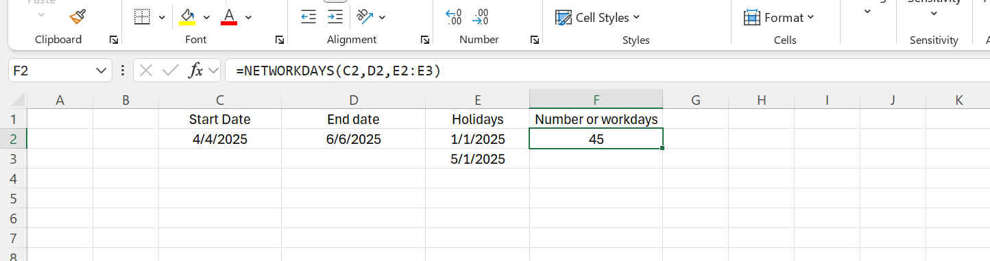

    Para calcular o número de dias úteis entre duas datas, você pode usar a fórmula =NETWORKDAYS(Data de início, Data de término, [feriados]). Essa fórmula exige que você tenha um intervalo diferente para conter as datas de feriados a serem excluídas, pois essa informação é diferente em cada país e o Excel não possui o banco de dados para isso. Veja como essa fórmula funcionará:
    (Como nosso ambiente de teste atual utiliza a interface de usuário em inglês, as capturas de tela fornecidas também estão em inglês. No entanto, você também pode executar as mesmas etapas na versão do seu idioma, pois o layout e a funcionalidade permanecem os mesmos em todos os idiomas.)
    Imagem do usuário Duas datas de feriados não estão entre o período, portanto, não serão calculadas, e o total de dias úteis é de 46 dias.

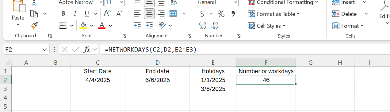

    Imagem do usuário Neste caso, uma data está no período e não é fim de semana, portanto, o total de dias úteis será subtraído por 1.
