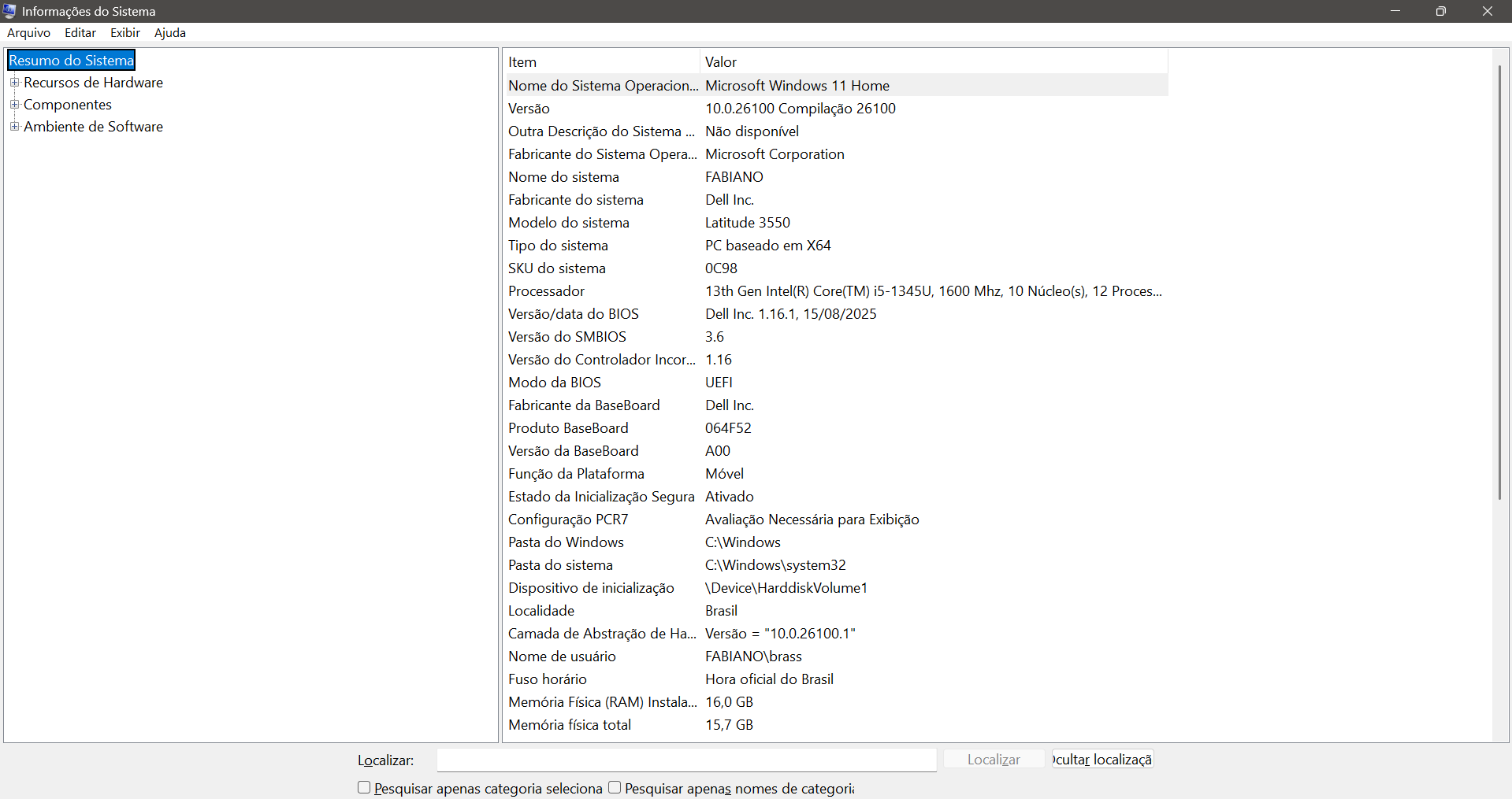

    Oi. Sou David, e fico feliz em te ajudar.
    Isso está parecendo um problema relacionado ao driver de áudio ou a falta de algum recurso necessário do driver.
    Qual é o modelo do seu Dell?
    Se preferir, compartilhe uma captura de tela das informações do seu sistema.
     – Pressione “Windows + R”, digite msinfo32 e pressione Enter.
    Maximize a janela e use o atalho “Windows + Shift + S” para usar a ferramenta de captura de tela.
    Aguardo sua resposta.

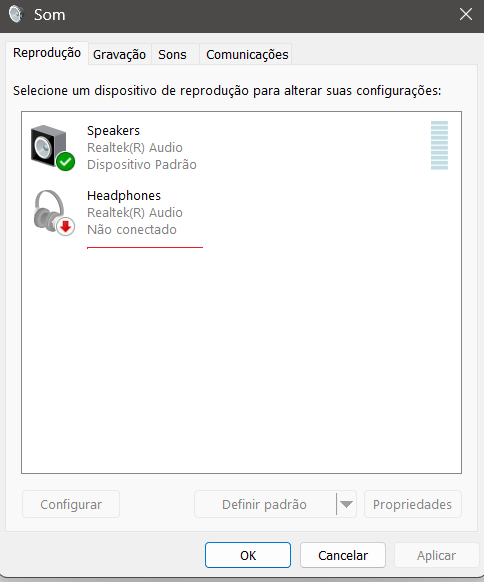

  2. Fabiano Brassioli 20 Pontos de reputação
    2025-09-23T14:06:45.3333333+00:00
    Imagem do usuário
    Segue print.
    Ja tentei com o suporte da Dell, reinstalou driver, mas nada.
    Quando desconecta o fone e conecta de novo ele simplesmente permanece desativado.
    Só ativa se eu desabilitar e habilitar o driver novamente.

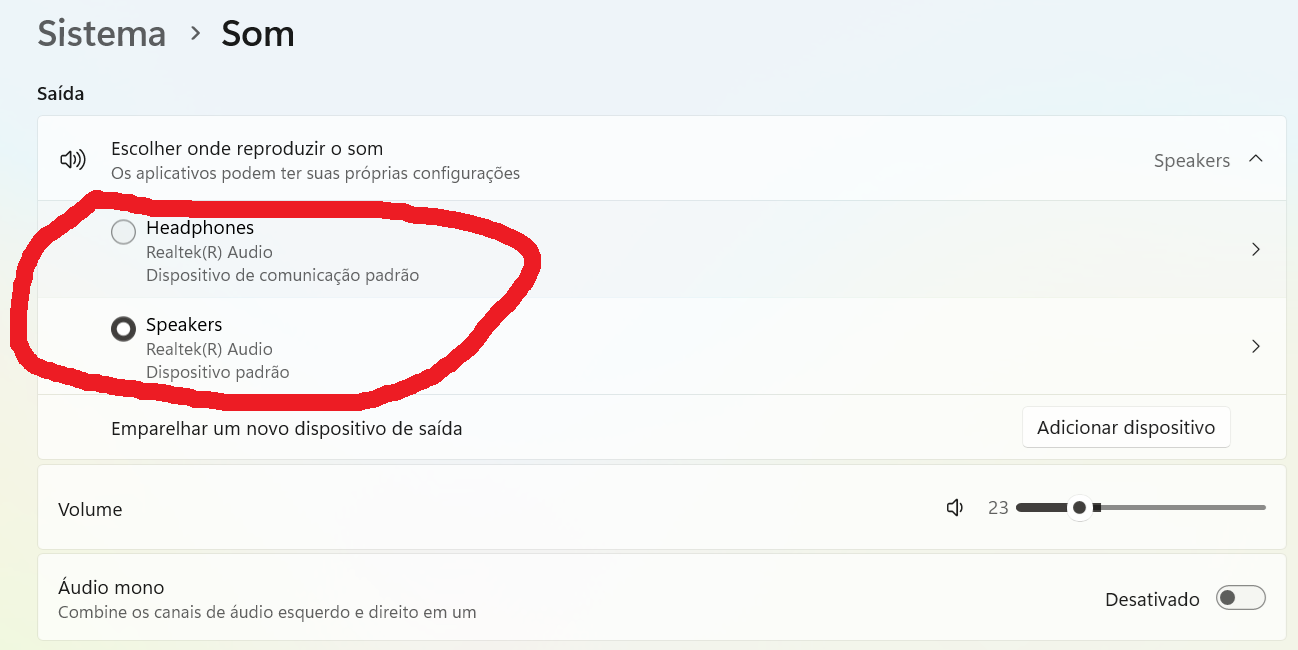

  3. Fabiano Brassioli 20 Pontos de reputação
    2025-09-23T16:27:21.68+00:00
    Imagem do usuário
    Quando eu consigo ativar o headset, ele aparece normalmente como nesse print.
    Consigo alternar entre som no fone ou som no equipamento.
    Porém basta eu desconectar o fone, e conectar novamente, essa opção Headphones, simplesmente some e, só reativa, quando eu desabilito e habilito o driver e reinicio com o fone conectado.
    O suporte dell desinstalou driver e reinstalou duas vezes e sem efeito.
    Acham que algum software pode estar afetando, mas fizeram várias checagens e nada.
    Agora pediram para eu reiniciar em modo de segurança mas esse teste ainda nao fiz.
    Segundo eles, se for algum sofware, nesse teste deveria voltar funcionar o conectar e desconectar o fone.
    Porem se nao funcionar, poderia ser algo físico. O que eu acho estranho ser fisico, uma vez que está funcionando certinho, somente não reconhece sozinho o headphone.
