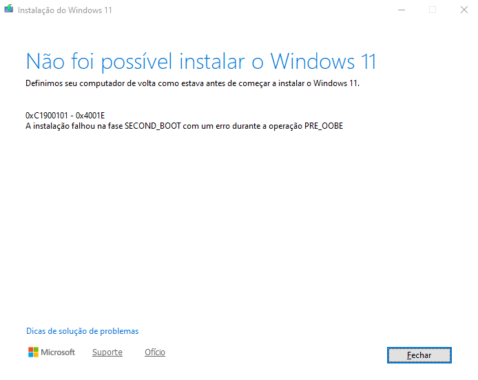

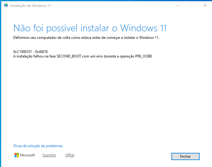

Eu estou tentando atualizar deis do dia 12 outubro para o windows 11 mas nada funciona.
ja acionei o suporte é eles so tentaram atualizar normalmente sendo que eu ja tentei.
meu pc cumpre o requisitos, ja baixei o app de verificação, tenho espaço o suficiente no ssd que ta o windows,
tentei atualizar pelo iso é não deu certo, pelo assistente de atualização é pelo windowns update.
toda hora que eu tento atualizar ele vai para tela preta de instalando o windows mais quando chega em 97% ele cancela é volta para o windows 10, é dessa vez apareceu esse avisoCaptura de tela 2025-10-15 233659

    Olá, obrigado por responder. Você já baixou o ISO? Se sim, não é necessário executar a ferramenta de criação de mídia novamente. Caso contrário, reinicie o dispositivo e baixe o ISO novamente.

    Olá, obrigado por responder. O erro significa que há um problema com o arquivo do sistema, o que significa que precisamos executar uma instalação personalizada para corrigir o problema. No entanto, o processo excluirá todos os aplicativos, mas manterá todos os arquivos no PC. Se você concordar, siga os passos abaixo:
    Depois de baixar o ISO, clique com o botão direito do mouse no ISO, clique em Montar > Clique na pasta Fontes > e procure por Setup.exe dentro da pasta fontes.

    Olá, obrigado por responder. De acordo com a verificação e análise dos logs, há vários erros de DLL: CscMig.dll, WSManMigrationPlugin.dll e RasMigPlugin.dll.
    O que significa que há arquivos de sistema corrompidos no PC e um erro no sistema de arquivos. Nesse caso, vamos executar uma inicialização limpa e tentar usar a criação de mídia para atualizar novamente. Se o problema persistir, uma instalação personalizada pode ser necessária.
