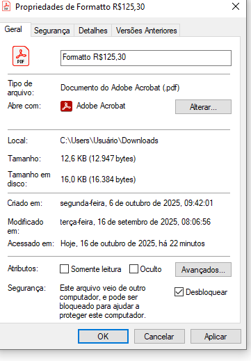

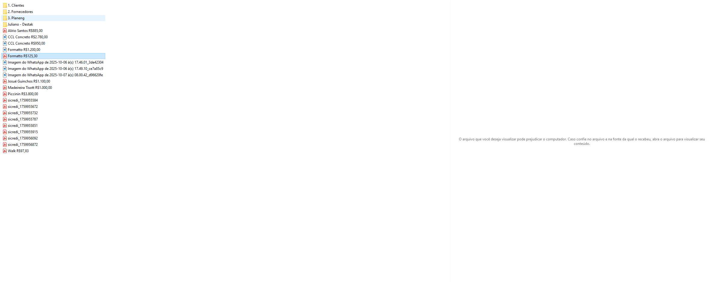

O Windows Explorer não está exibindo prévia de PDF's, arquivos excel ou outro. Os arquivos foram baixados da internet e foram considerados "bloqueados" por questões de segurança, para ver uma prévia eu preciso desbloquear arquivo por arquivo. Como posso remover esse bloqueio?image

    Sim, você está correto. Mas eu baixo dezenas de arquivos por dia, e são de fontes seguras, facilitaria muito poder visualizá-los no painel. Tem alguma forma de desbloquear vários arquivos juntos? Ou de marcá-los como seguros para o Windows?

    Nenhuma das duas soluções funcionou. Coincidência ou não, o problema começou quando terminou o suporte para o Windows 10, porém em computadores com Windows 11 este problema também está presente.

    O motivo pelo qual você não consegue visualizar PDFs, arquivos do Excel e outros documentos no Windows Explorer é porque eles foram baixados da Internet e estão marcados como potencialmente inseguros pelo Windows. Esse recurso de segurança adiciona um "bloco" ao arquivo, impedindo visualizações até que ele seja desbloqueado manualmente.
    1. Clique com o botão direito do mouse no arquivo e selecione Propriedades.
    2. Na guia Geral, marque a caixa "Desbloquear" na parte inferior.
    3. Clique em Aplicar e depois em OK.
