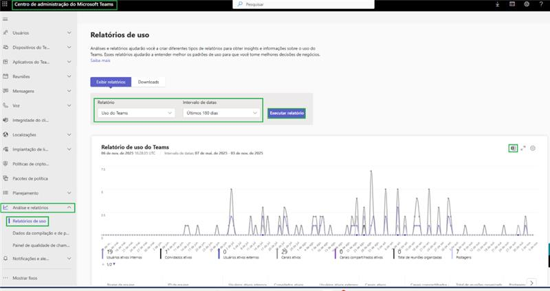

    Se o relatório não estiver no chat da reunião ou no calendário, seu administrador pode baixá-lo:
    • Acesse Centro de Administração do Teams → Análises e relatórios → Relatórios de uso.
    • Em Relatórios, selecione Relatório de uso do Teams ou Relatórios de reunião.
      • Os dados de presença estão incluídos nos Relatórios de reunião.
    • Escolha o tipo de relatório:
      • Selecione Presença na reunião.
    • Defina o intervalo de datas e clique em Executar relatório.
    • Depois que o relatório for gerado, você poderá baixá-lo como CSV.
      • Este arquivo incluirá nomes dos participantes, horários de entrada/saída e duração. Imagem do usuário
