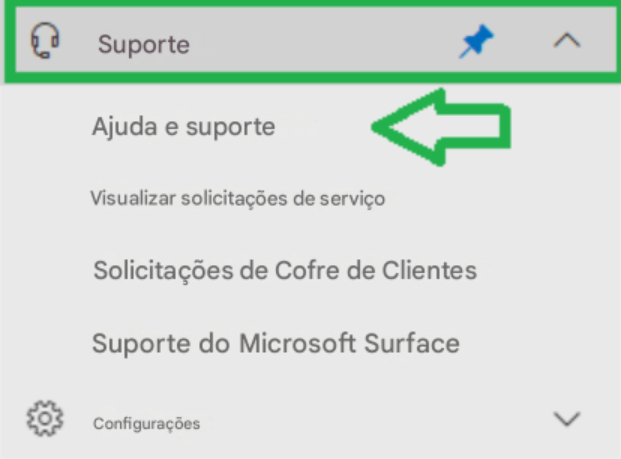

Para isso, será necessário abrir uma solicitação de suporte. Você pode criar um ticket acessando: Microsoft 365 Admin Center > Suporte > Ajuda e Suporte, descrevendo claramente o problema no seu pedido.

Assim que o ticket for aberto, um engenheiro de suporte técnico poderá realizar uma sessão remota para investigar a situação, verificar as configurações do back-end e executar as ferramentas de sincronização necessárias para resolver o problema. Se for necessário um aprofundamento maior, eles poderão escalar para uma equipe especializada para análise detalhada.
