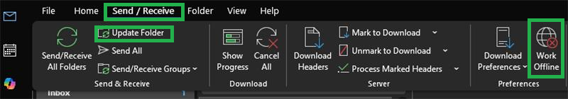

    1. Verificar o modo offline e o status de sincronização
    • Acesse a guia Enviar/Receber
    • Certifique‑se de que Trabalhar Offline esteja desativado
    • Clique em Atualizar Pasta
