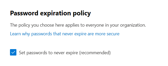

Good morning my Identity Score is being heavily impacted. I’ve completed all the recommendations, but the issue is that the recommendation to configure passwords to not expire still shows as “not completed,” even though I configured that in my organization in the Admin Center.

2026-02-19T15:56:25.74+00:00 Vamos voltar ao início da minha dúvida. Quando eu configuro, no nível da organização, a opção “Never password expires”, na prática todos os usuários permanecem com a mesma senha e nunca são obrigados a trocá-la, certo? Vamos por partes. Repito a pergunta: quando, no Admin Center, eu configuro a senha para não expirar, TODOS os usuários dentro do Entra ID automaticamente ficam com a senha “para sempre” e nunca são obrigados a trocar, certo?.
Segundo questionamento: não existe uma configuração diferente no Entra ID. Ou seja, se eu tenho uma configuração no nível da organização para os usuários expirarem a senha em 45 dias, eu não posso ter outra diferente no Entra ID para expirar em 20 dias, por exemplo (hipoteticamente). Até porque, no Entra ID, não existe uma configuração de expiração de senha, certo?.
Terceiro questionamento: o Identity Secure Score abrange todos os aspectos de identidade e, como recomendação, diz que é preciso configurar as senhas para não expirar. Essa configuração já está feita no nível da organização. Onde mais eu preciso configurar para que a recomendação seja marcada como concluída? Se, na prática, os usuários realmente não trocam a senha por causa da configuração no nível da organização.

2026-02-19T16:32:26.2633333+00:00 - Sim.
Os usuários que utilizam o Microsoft Entra ID exclusivamente para serviços em nuvem não são obrigados a redefinir suas senhas quando a opção "As senhas nunca expiram" está configurada no nível corporativo.
- Correto.
O Entra ID não possui uma configuração separada para o período de expiração da senha.
Não é possível especificar 20 dias em outro lugar e 45 dias no nível do locatário. Essa opção não existe.
- Por que a Pontuação de Segurança ainda aparece como Incompleta?
Porque a configuração do locatário não está sendo verificada pelo Microsoft Entra ID Identity Secure Score.
Apenas o atributo de nível de usuário é examinado:
DisablePasswordExpiration = PasswordPolicies
Portanto, o Secure Score precisa que esse valor seja definido em cada objeto de usuário para marcar a sugestão como concluída, mesmo que as senhas não expirem de fato.

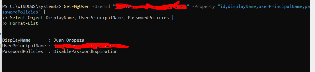

2026-02-23T12:32:19.69+00:00 As informações ainda não foram úteis. Estamos em um loop e eu não consigo entender por que a recomendação continua como incompleta, se:
- No nível da organização, a política está configurada para não expirar senha; e
- No nível do locatário, via PowerShell (Microsoft Graph), foi configurado para cada usuário com o comando:
Get-MgUser -All | ForEach-Object { Update-MgUser -UserId $_.Id -PasswordPolicies DisablePasswordExpiration }Mesmo assim, a recomendação ainda aparece como não concluída.
Eu confirmei o atributo com o comando:
Get-MgUser -UserId ******@mydomain.com -Property PasswordPolicies | Select DisplayName, UserPrincipalName, PasswordPoliciesE todos os usuários estão com
PasswordPolicies = DisablePasswordExpiration.Ou seja: se no nível da organização está configurado para não expirar a senha, e também no nível do locatário (via Microsoft Graph) o atributo foi aplicado, e mais importante, na prática as senhas não expiram, qual seria o motivo para a recomendação ainda aparecer como não completada?
