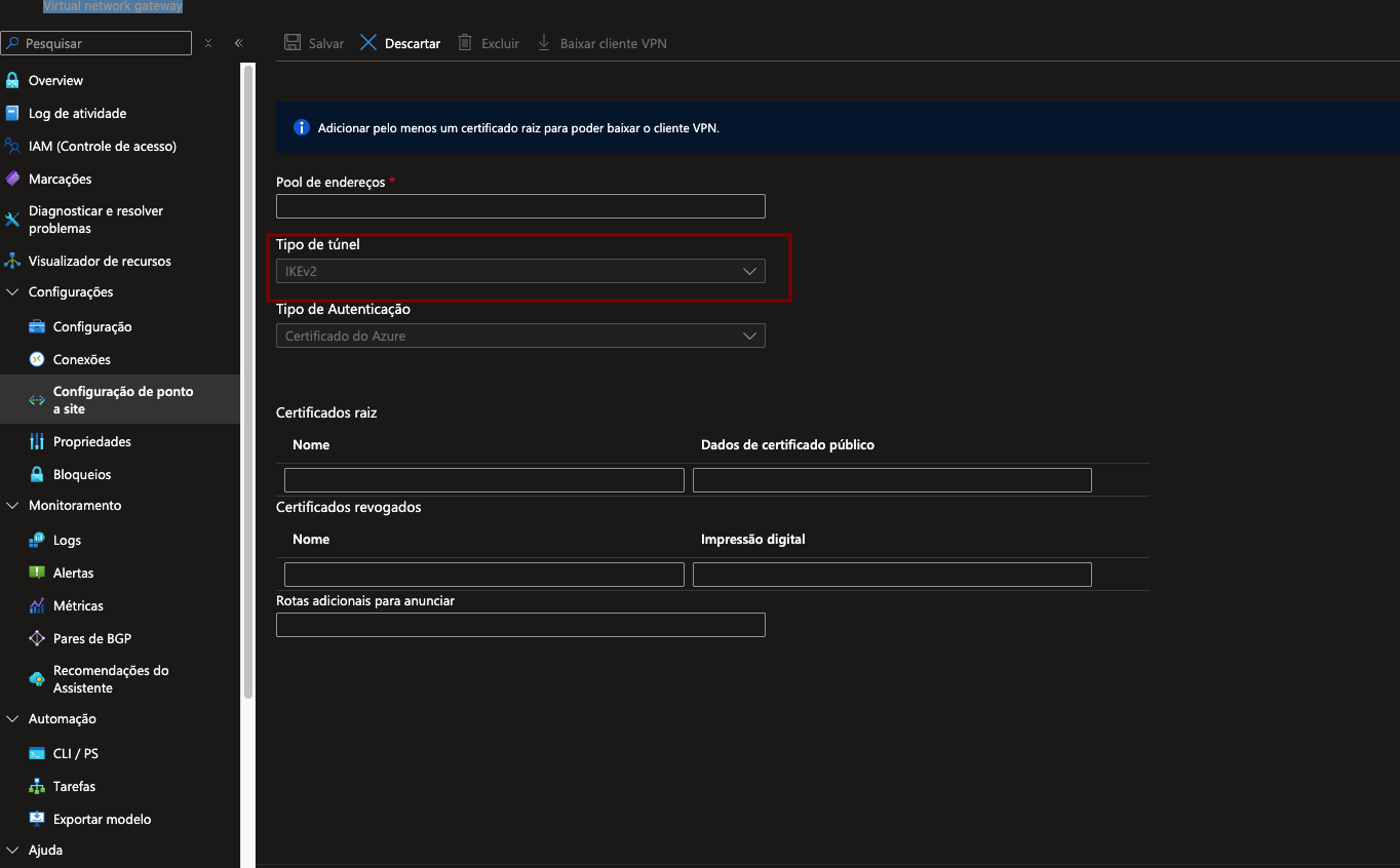

Tenho uma Virtual network gateway (VPN) com SKU : Básico.
tinha configurado uma P2S, com SSTP ( SSL) , porém o certificado venceu e tive que fazer do Zero as configurações da P2S, e agora ele está Bloqueado em IKEv2
Imagem do usuário
Gateway de VPN do Azure

  1. Ganesh Patapati 11,915 Pontos de reputação Equipe Externa da Microsoft Moderador
    2026-04-02T19:12:32.34+00:00
    Olá Eduardo Silva
    Traduzi este texto do inglês para o português, então peço desculpas por quaisquer erros gramaticais.
    O Azure VPN Gateway Basic SKU não suporta IKEv2 para conexões Point-to-Site (P2S).
    NOTA: Quando a configuração P2S foi recriada após o certificado expirar, o Azure tentou ativar o IKEv2 (agora comumente ativado por padrão). Como o SKU Básico não suporta IKEv2, o Azure o marca corretamente como Bloqueado por design.Como solução alternativa
    Se você continuar usando o SKU Básico, configure a VPN Point-to-Site para usar SSTP (SSL) apenas definindo o tipo de túnel (garantindo que o IKEv2 não esteja selecionado), enviando o novo certificado raiz, gerando e instalando novos certificados de cliente e baixando novamente o pacote cliente VPN, pois essa é a única configuração P2S suportada no SKU Básico e funcionará como esperado.

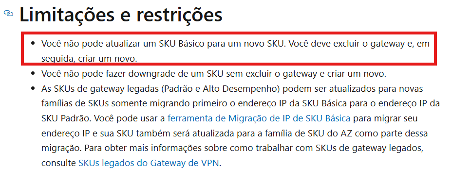

    Recrie seu gateway com um SKU mais alto (se IKEv2 for necessário)
    Se esse cenário exigir IKEv2 (para desempenho, compatibilidade de dispositivos ou preparação para o futuro):
    Nota: SKU básico não pode ser atualizado no local. O gateway deve ser excluído e recriado com um SKU maior.

  2. Venkatesan S 8,315 Pontos de reputação Equipe Externa da Microsoft Moderador
    2026-03-24T18:38:27.0766667+00:00
    Olá Eduardo Silva,
    Eu traduzi este texto do inglês para o português, então peço desculpas por quaisquer erros gramaticais.
    Obrigado por entrar em contato no fórum de perguntas e respostas da Microsoft.
    Para um Gateway de Rede Virtual com SKU Básico, o Azure não permite mais configurar novos túneis P2S usando SSTP – somente o IKEv2 está disponível na nova experiência.
    É por isso que o campo “Tipo de túnel” está acinzentado e travado no IKEv2 na sua captura de tela.
    • As configurações SSTP P2S existentes no plano Básico podem continuar funcionando, mas, após recriar a configuração P2S, o portal forçará o uso exclusivo do IKEv2.
    • Para usar o SSTP novamente (ou IKEv2 + OpenVPN com mais opções), você deve:
      • Criar um novo gateway VPN com uma SKU compatível (por exemplo, VpnGw1 ou superior; o plano Básico é legado).
      • Reconfigurar suas configurações P2S (certificados raiz, pool de endereços, tipos de túnel).
      • Baixar novos perfis de cliente VPN e redistribuí-los aos usuários.

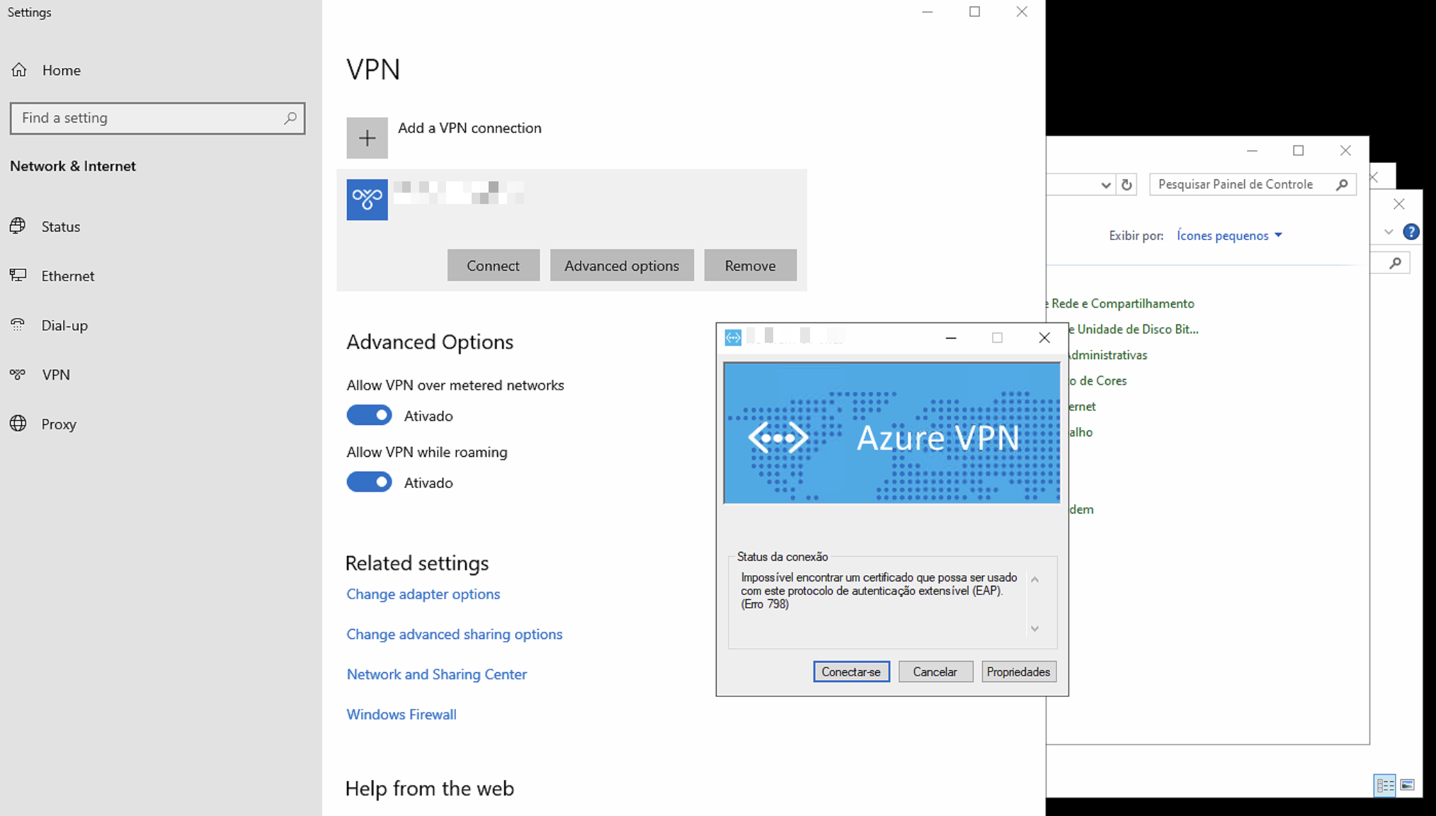

    Atualizar 2 :
    O erro 798 ("Um certificado não pode ser encontrado" ou "A remote peer não respondeu") no cliente VPN Azure com IKEv2 geralmente indica problemas com certificados mal configurados ou root cert não processado corretamente no gateway. Vamos resolver isso passo a passo.
    Diagnóstico Imediato
    No seu Windows VPN setup:
    • "Certificado do cliente necessário" está
    • Mas o Azure VPN Client não valida o root certificate chain completamente.
    Solução Passo a Passo
    1. Verificar Root Certificate no Gateway (CRÍTICO)
    Portal > VPN Gateway > Point-to-site configuration > Certificados raiz
    • Deve mostrar Data + Thumbprint
    • Se só "Data", Delete e re-upload o root cert Base64 only (sem -----BEGIN CERTIFICATE-----)
    Exemplo correto:
    MIICoTCCAYkCAgJkVjdlYm...
    (Não: -----BEGIN CERTIFICATE----- ... -----END CERTIFICATE-----)
    1. Client Certificate - Verificações no Windows:
    # Certificado CLIENTE deve ter:
    Get-ChildItem Cert:\CurrentUser\My |
        Where-Object {$_.Subject -match "CN=cliente"} |
        Select Subject, Thumbprint, HasPrivateKey
    # Root cert no Trusted Root:
    Get-ChildItem Cert:\CurrentUser\Root |
        Where-Object {$_.Subject -match "CN=RootCA"}
    1. Recriar Root Cert Corretamente
    # PowerShell - Novo root CA
    $rootCert = New-SelfSignedCertificate -DnsName "P2SRootCA" -CertStoreLocation "Cert:\CurrentUser\My" -KeyExportPolicy Exportable -Provider "Microsoft Enhanced RSA and AES Cryptographic Provider" -KeyLength 4096 -NotAfter (Get-Date).AddYears(10)
    # Exportar PUBLIC KEY (somente para Azure)
    $base64 = [System.Convert]::ToBase64String($rootCert.RawData) -replace '\r\n',''
    Write-Output $base64 | Out-File -FilePath "RootCertBase64.txt"
    1. Reconfigurar P2S (Portal):
    1. Download VPN Client ZIP NOVO após upload cert
    2. Delete old .azurevpnconfig.xml
    3. Importar NOVO profile
    1. Teste Rápido de Conectividade
    # Testar UDP 500/4500 do cliente para gateway public IP
    Test-NetConnection -ComputerName <GatewayPublicIP> -Port 500
    Test-NetConnection -ComputerName <GatewayPublicIP> -Port 4500
    NSG Já Correto
    Ports 500/4500 liberados resolve firewall, mas erro 798 é certificado.
    Isso resolve 95% dos casos 798. Me envie screenshot do "Root certificates" no portal se persistir!
