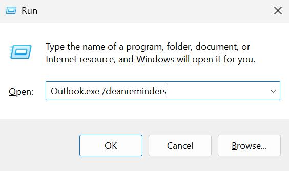

    1/ Redefina a lista de lembretes travada
    • Feche o Outlook completamente (certifique-se de que ele não esteja sendo executado na bandeja do sistema).
    • Pressione Windows + R para abrir o Executar.
    • Cole o comando abaixo e pressione Enter: outlook.exe /cleanreminders
    • Imagem do usuário
    Isso recria a lista de lembretes do Outlook e geralmente remove lembretes "fantasmas" que não podem ser abertos ou descartados.

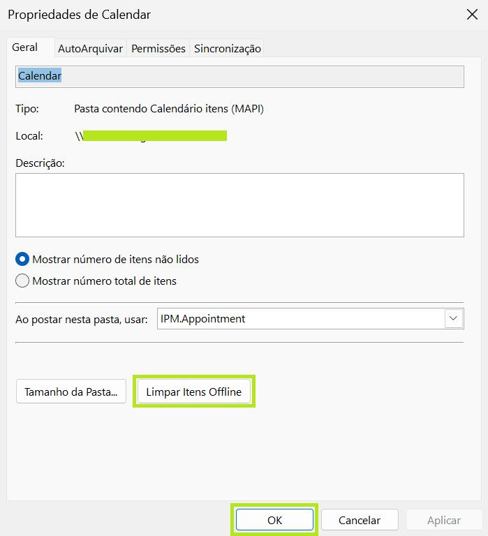

    2/ Se o problema persistir: Limpe os itens offline
    Se sua caixa de correio estiver em cache e houver um problema de sincronização, limpar os itens do calendário local (offline) pode ajudar:
    • Acesse o Calendário no Outlook.
    • Clique com o botão direito do mouse no calendário afetado (geralmente o calendário principal) > Propriedades
    • Selecione Limpar Itens Offline > OK
    • Imagem do usuário
    • Em seguida, acesse Enviar/Receber > Atualizar Pasta para sincronizar novamente.
    Isso limpa a cópia em cache local e baixa os itens novamente do servidor.
