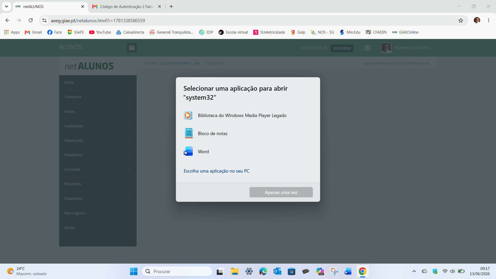

O meu windows quando abre pede sempre para abrir uma aplicação com system32.que posso fazer?

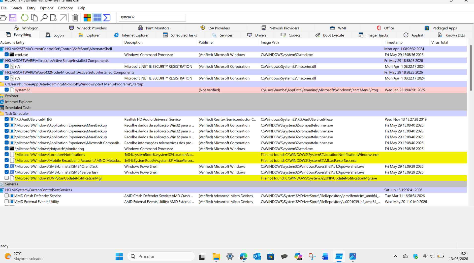

Sem problema. Esse erro aconteceu porque o item em questão não é apenas uma configuração no sistema, mas sim um arquivo físico real que ficou esquecido dentro da sua pasta de inicialização. O Autoruns às vezes não tem permissão direta para apagar arquivos físicos do disco.
Nesse caso, vamos resolver isso apagando o arquivo manualmente. Siga estes passos:
  1. No seu teclado, pressione as teclas Windows + R para abrir a caixa do comando Executar.
  2. Digite exatamente o comando abaixo e clique em OK:
shell:startup
  1. Uma janela do Explorador de Arquivos se abrirá diretamente na sua pasta oculta de Inicialização. Procure pelo arquivo ou pasta chamado system32 (ele deve estar exatamente aí, combinando com o que vimos no Autoruns).
  2. Clique com o botão direito do mouse sobre esse item system32 e selecione Excluir (se quiser eliminá-lo de vez, clique nele e pressione Shift + Delete no teclado).
(Nota: Caso o Windows dê algum aviso dizendo que o arquivo não pode ser deletado por estar em uso, feche o prompt do "Autoruns" que ficou aberto e tente excluir o arquivo novamente).
Depois de deletar o arquivo dessa pasta, pode fechar tudo e reiniciar (não desligar) o computador.
Aguardo seu retorno para saber se deu tudo certo!
Qualquer dúvida ou necessitando de mais informações, estou à disposição.

    Oi. Sou David, e fico feliz em te ajudar.
    Esse comportamento acontece quando o Windows tenta iniciar um arquivo que não existe mais (como o resto de um programa desinstalado) ou quando há uma falha em algum atalho do sistema.
    Para eu te passar a solução exata e direto ao ponto, você conseguiria me mandar uma captura de tela da mensagem ou digitar aqui o texto exato dela?
    Use o atalho “Windows + Shift + S” para usar a ferramenta de captura de tela.
    Aguardo sua resposta.
