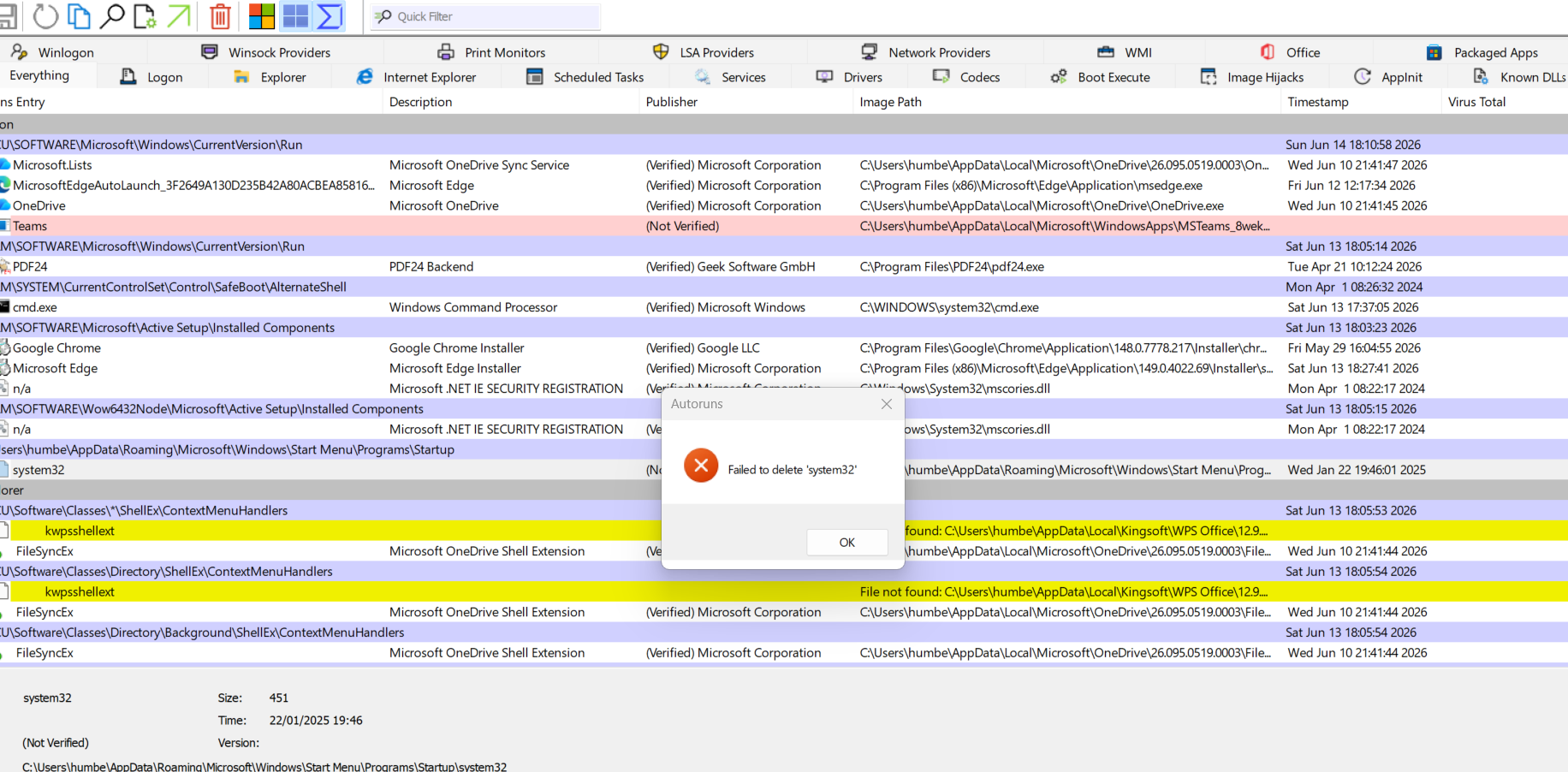

David-M 121.9K Pontos de reputação Assistente Independente
2026-06-15T12:03:42.8066667+00:00
Desculpe pela demora na resposta. Estive offline.
Sem problema. Esse erro aconteceu porque o item em questão não é apenas uma configuração no sistema, mas sim um arquivo físico real que ficou esquecido dentro da sua pasta de inicialização. O Autoruns às vezes não tem permissão direta para apagar arquivos físicos do disco.
Nesse caso, vamos resolver isso apagando o arquivo manualmente. Siga estes passos:
  1. No seu teclado, pressione as teclas Windows + R para abrir a caixa do comando Executar.
  2. Digite exatamente o comando abaixo e clique em OK:
shell:startup
  1. Uma janela do Explorador de Arquivos se abrirá diretamente na sua pasta oculta de Inicialização. Procure pelo arquivo ou pasta chamado system32 (ele deve estar exatamente aí, combinando com o que vimos no Autoruns).
  2. Clique com o botão direito do mouse sobre esse item system32 e selecione Excluir (se quiser eliminá-lo de vez, clique nele e pressione Shift + Delete no teclado).
(Nota: Caso o Windows dê algum aviso dizendo que o arquivo não pode ser deletado por estar em uso, feche o prompt do "Autoruns" que ficou aberto e tente excluir o arquivo novamente).
Depois de deletar o arquivo dessa pasta, pode fechar tudo e reiniciar (não desligar) o computador.
Aguardo seu retorno para saber se deu tudo certo!
Qualquer dúvida ou necessitando de mais informações, estou à disposição.

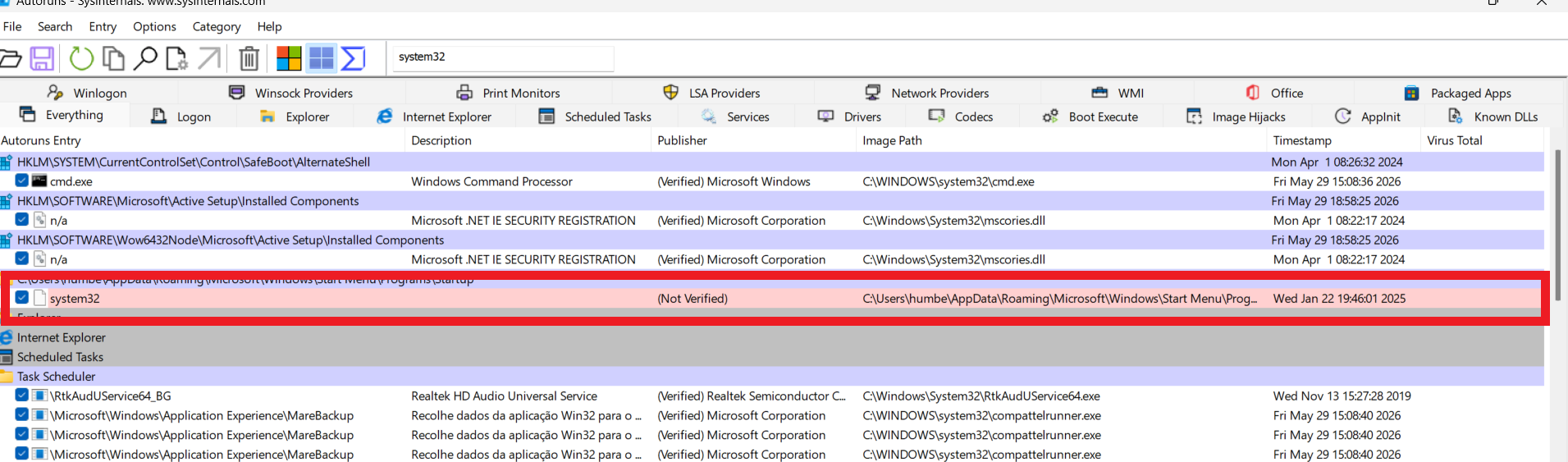

  1. David-M 121.9K Pontos de reputação Assistente Independente
    2026-06-14T13:43:52.1833333+00:00
    Obrigado pelas capturas de tela. Elas revelaram o culpado logo de cara!
    Na imagem de 13 de jun. de 2026, 11:24, logo no início sob a seção Startup, há um item listado exatamente com o nome system32 (na linha com fundo rosado). Esse arquivo ou atalho está na sua pasta de inicialização e é ele que está gerando o problema.
    Para resolver de vez, faça o seguinte:
    1. No Autoruns, clique com o botão direito do mouse em cima dessa linha rosa chamada system32 (veja a imagem abaixo).
    2. Selecione a opção Delete (Excluir) e confirme a remoção.Captura de ecrã 2026-06-13 152128 Humberto Caldeira
    Nota: Você deve ter reparado em várias linhas destacadas em amarelo (tanto na primeira quanto na segunda imagem). Pode ignorá-las totalmente! Elas são apenas componentes e tarefas nativas do próprio Windows que não estão ativos no momento e não têm nenhuma relação com o erro.
    Após deletar a linha mencionada, pode fechar o Autoruns e reiniciar (não desligar) o computador. O aviso não deve mais aparecer.
