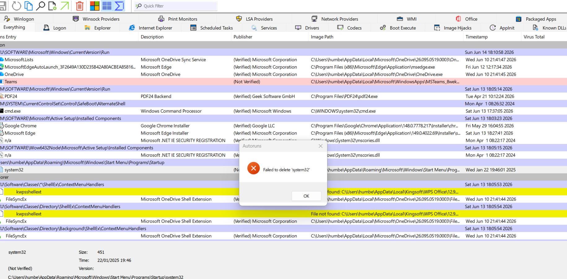

O meu windows quando abre pede sempre para abrir uma aplicação com system32.que posso fazer?

Sem problema. Esse erro aconteceu porque o item em questão não é apenas uma configuração no sistema, mas sim um arquivo físico real que ficou esquecido dentro da sua pasta de inicialização. O Autoruns às vezes não tem permissão direta para apagar arquivos físicos do disco.
Nesse caso, vamos resolver isso apagando o arquivo manualmente. Siga estes passos:
  1. No seu teclado, pressione as teclas Windows + R para abrir a caixa do comando Executar.
  2. Digite exatamente o comando abaixo e clique em OK:
shell:startup
  1. Uma janela do Explorador de Arquivos se abrirá diretamente na sua pasta oculta de Inicialização. Procure pelo arquivo ou pasta chamado system32 (ele deve estar exatamente aí, combinando com o que vimos no Autoruns).
  2. Clique com o botão direito do mouse sobre esse item system32 e selecione Excluir (se quiser eliminá-lo de vez, clique nele e pressione Shift + Delete no teclado).
(Nota: Caso o Windows dê algum aviso dizendo que o arquivo não pode ser deletado por estar em uso, feche o prompt do "Autoruns" que ficou aberto e tente excluir o arquivo novamente).
Depois de deletar o arquivo dessa pasta, pode fechar tudo e reiniciar (não desligar) o computador.
Aguardo seu retorno para saber se deu tudo certo!
Qualquer dúvida ou necessitando de mais informações, estou à disposição.

    Não me deixa apagar a linha que me indicou, nem como administrador, como pode ver no print seguinte.
