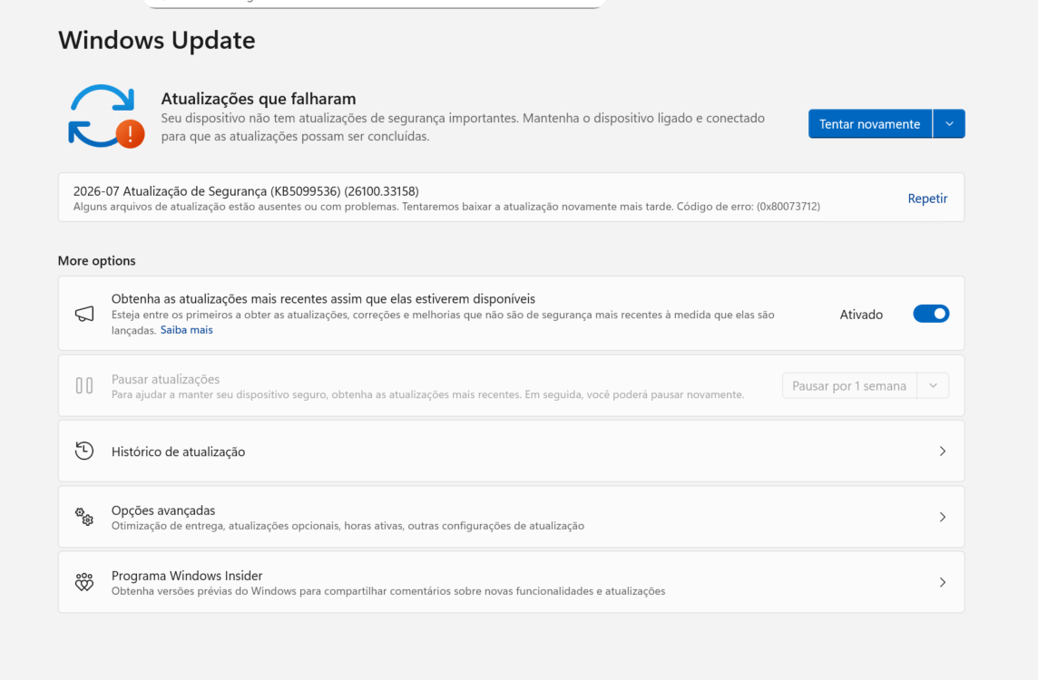

Olá comunidade,
Não consigo resolver isso aqui, alguns arquivos de atualização estão ausentes ou com problemas. Tentaremos baixar a atualização novamente mais tarde. Código de erro: (0x80073712) tentei usar a central de soluções do windows .

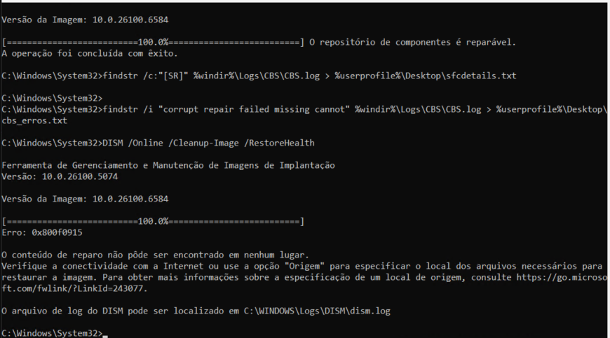

C:\Windows\System32>DISM /Online /Cleanup-Image /CheckHealth
Ferramenta de Gerenciamento e Manutenção de Imagens de Implantação
Versão: 10.0.26100.5074
Versão da Imagem: 10.0.26100.6584
O repositório de componentes é reparável.
A operação foi concluída com êxito.
C:\Windows\System32>sfc /verifyonly
Iniciando verificação de arquivos. O processo levará alguns minutos para ser concluído.
Iniciando fase de verificação de verificação do sistema.
Verificação 100% concluída.
A Proteção de Recursos do Windows não encontrou nenhuma violação de integridade.

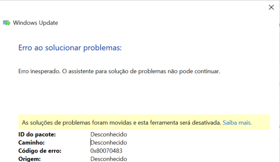

Usei a central de soluções de problemas, mas também dá erro.imagem

Hello community,
I can't resolve this issue; some update files are missing or have problems. We'll try downloading the update again later. Error code: (0x80073712). I tried using the Windows troubleshooter. My server is hosted on OCI, installed using a Windows Server image: Edition: Windows Server 2025 Standard 26100.6584 24H2.

Windows Resource Protection did not find any integrity violations. I used the troubleshooter, but it also returns an error.

    Obrigado pelas informações. Pelo que você compartilhou, o DISM /CheckHealth informa que o Component Store é reparável, enquanto o SFC não encontrou violações de integridade. Isso indica que o problema provavelmente está relacionado ao repositório de componentes (WinSxS), que pode impedir o Windows Update de concluir a instalação das atualizações.
    Como próximo passo, poderia informar o resultado dos comandos DISM /Online /Cleanup-Image /ScanHealth e DISM /Online /Cleanup-Image /RestoreHealth? Caso o RestoreHealth também falhe ou o erro 0x80073712 continue ocorrendo, será necessário analisar os logs CBS.log e DISM.log para identificar qual componente está corrompido.
