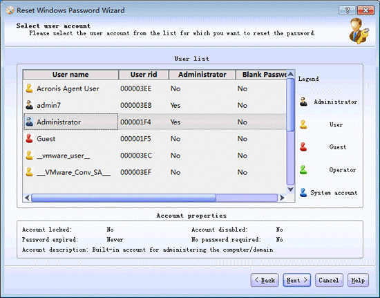

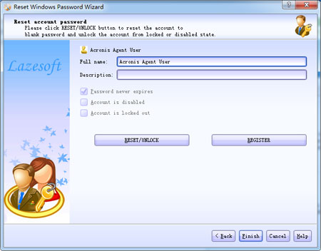

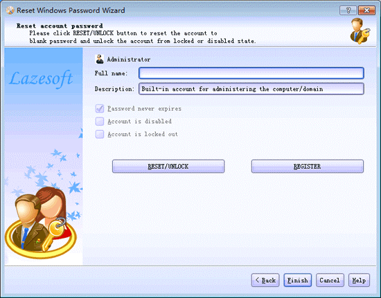

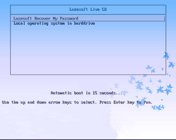

    Entendi. Recomendo que você utilize outro computador, conecte um pendrive e baixe e execute a ferramenta Lazesoft Recovery Suite 4.2Baixe aqui!e clique na opção "Burn CD/USB disk"  -> Selecione Windows 8.1 (32 ou 64Bit)  -> Usb Flash -> Start e aguarde a criação do ambiente de instalação, com a mídia pronta, volte a seu computador, conecte e dê o boot através do Pendrive -> Windows 8.1 -> Selecione "Administrator" em "Select user acount" -> Blank -> avançar e Ok.  Remova o pendrive e reinicie o computador, agora você pode usar a conta de administrador e através dela "remover a senha da conta por você mencionada", criar outra e abrir o Explorer com Win+E -> C: -> Usuários -> Nome da sua conta anterior -> abra todas as pastas e copie seus arquivos pessoais. Veja as imagens:
    Deve funcionar. Avise-nos sobre o resultado. boa sorte!
