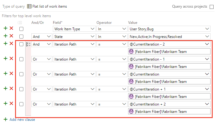

Usando as macros @CurrentIteration (guia curto)
Use @CurrentIteration para focar no sprint atual da equipe e @CurrentIteration +/- n criar uma sequência deslizante de sprints (por exemplo, os dois últimos, o atual e os próximos dois sprints). Pontos importantes:
  • @CurrentIteration retorna itens atribuídos ao sprint atual para o contexto de equipe usado ao executar a consulta.
  • @CurrentIteration +/- n desloca a janela de sprints por n; útil para análises de tendência ou de continuidade.
  • Como o comportamento da macro e o suporte ao cliente variam, consulte Consulta por área ou caminho de iteração para obter detalhes sobre parâmetros de equipe, quais clientes avaliam macros e como as macros são armazenadas e expandidas ao salvar consultas.
Imagens de exemplo (Editor de Consultas do portal da Web):
Screenshot que mostra o filtro Editor de Consultas usando a macro CurrentIteration com um parâmetro de equipe.
Captura de tela que mostra as cláusulas CurrentIteration plus e minus para uma janela deslizante de sprints.
Tip
Se @CurrentIteration não retornar os resultados esperados, confirme a iteração selecionada da equipe e os intervalos de datas da iteração nas configurações da equipe.
